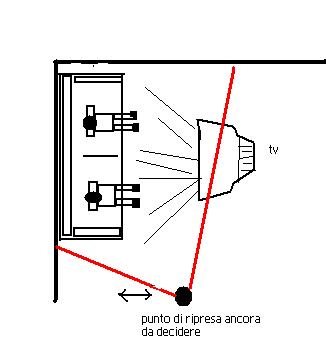

salve,
Ho in mente un progetto: "L'uomo e latelevisione". Si tratta di fare una caricatura dell' uomo che ha come unico interesse la televisione (banale...Very Happy ). In interno, di sera e in bianco e nero.
Ho già studiato le varie situazioni e punti di ripresa, ma ho ancora dubbi sul tipo illuminazione, in particolare per una foto: l'idea, in poche parole, é quella di fotografare due amici che guardano la televisione nonstante sullo schermo ci sia l'immagine della fine dei programmi. Per rendere la scena più cupa e piu intensa pensavo di scattare queste foto di sera e usare come unica sorgente luminosa la televisione stessa (rendo l'idea?).
Qui nasce il dubbio. Una sorgente luminosa quale la televisione, posta a corta distanza dal soggetto, puo' bastare? Devo usare una pellicola sensibile tipo tmax3200 oppure usare un flash? La scena si svolgera in una stanza con muri bianchi. I due amici saranno seduti su un divano posto ad un angolo, e quindi con pochi dettagli. Ci sarà solo la televisione, il divano e i due amici.
Non ho materaile da studio e non ho conoscenze tecniche da questo punto di vista ma ho tanta immaginazione Mandrillo. Sono cosciente del fatto che é molto difficie consigliare senza sapere esattamente le condizioni di luce e il tipo di foto che uno vuole fare, ma ho bisogno di linee guide da cui partire.
Inserisco uno schema per rendere l'idea.
grazie,

Allora quello che posso dirti è che la tv quasi sicuramente non è sufficiente.. poi dipende sempre dalla distanza... magari per aumentare la luce collegala a un dvd/videoregistratore e trasmetti una schermata bianca o celeste. Se usi il flash togli tutto l'effetto della tv. Ok la pellicola sensibile (occhio alla grana)... E di ai tuoi amici di stare moooolto fermi! ehehehehee

Prova così: procurati della carta velina azzurra e una scatola di cartone delle dimensioni di una tv. togli il fondo e il 'sopra' della scatola. Ricopri linterno della scatola con dell'alluminio o della carta bianca. Metti la carta velina davanti ad una apertura della scatola e usa l'altra per il flash.
Insomma: costruisciti una sorta di TV in cui mettre il flash.
Se scatti in digitale puoi evitare la carta azzurra, usare della normalissima carta forno e poi giocare con il bilanciamento del bianco pe ottenere una tonalità azzurrognola.
Secondo me una cosa del genere potrebbe funzionare!!

io farei così :
Metodo1
2 faretti da 100 o 200 w (costo tot 10 euro dal bricolage e servono sempre)
foglio cartoncino nero per crearti 2 coni Wink
con i due faretti illuminerai in maniera spottata il due che guardano la tv e la tv con la propria luce Smile
se poi al faretto ci aggiungi un varioluce per piantane ( 15 eur bricolaage)
potrai anche regolare la luminostà èd aver un maggior controllo Wink
Metodo2
Fai più foto cambiando tempo di esposizione , le sovrapponi e con la maschera di livello DIVERTITI !!!
