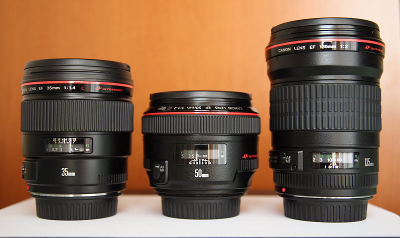

Mi è sorto un dubbio dopo aver visto l'obbiettivo 50mm di una vecchia reflex olympus... Sulla ghiera di quell'obbiettivo è indicata la distanza in metri della messa a fuoco a seconda dell'apertura scelta...
E' possibile sapere qualcosa del genere anche con la 400d? o dipende tutto dall'obbiettivo? Mah
Forse è un po' contorta come immagine, però la cosa mi ha incuriosito... Smile

Non è la distanza di messa a fuoco che cambia con il diaframma, ma la profondità di campo. Anche sulla maggior parte delle ottiche fisse Canon sono presenti gli indici a cui ti riferisci.

Ah ecco! è come pensavo... gli obbiettivi un po' più seri hanno l'indicatore della pdc...

potete spiegare come si usano le tacche? penso intendiate quelle con indicato un diaframma... grazie
Premesso che con gli obiettivi AF è un bel po' più difficile usarle rispetto ai vecchi FD, metti a fuoco, imposti un diaframma (o comunque tieni a mente quello impostato) e guardi sulla ghiera: sarà a fuoco tutto il campo compreso fra le tacche del diaframma che hai impostato.
Se guardi la foto del 35 mm, impostando come diaframma 4 avrai a fuoco più o meno a 1,5 metri, se imposti diframma 11 avrai a fuoco da circa 1 metro a quasi 3 metri e se invece imposti diaframma 22 metti a fuoco da 0,7 metri a quasi infinito.
