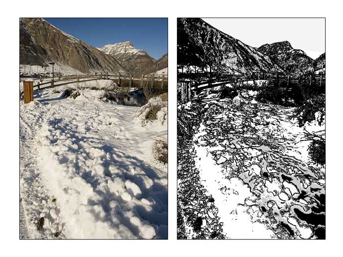

Ci sono vari metodi. Ti racconto il primo che mi viene in mente.
1) apri una foto
2) duplica il livello di sfondo
3) sul livello duplicato applica il filtro/stilizzazione/trova bordi
4) desatura il livello duplicato. Immagine/regola/togli saturazione
5) contrasta l'immagine con immagine/regola/livelli spostando i cursori di input esterni del bianco e del nero verso il centro, regolando eventualmente
anche il cursore del grigio
6) sempre al livello duplicato applicare immagine/regola/soglia
spostando se necessario il cursore verso destra per aumentare i dettagli.
7) nella palette livelli selezionare il metodo di fusione moltiplica per questo livello
8) Attivare il livello di sfondo e apllicare immagine/regola/posterizza
provando vari numeri. I numeri bassi posterizzano di più.
9) Provare sempre sul livello di sfondo altri filtri artistici per ottenere
altri tipi di disegno.
10) unire i livelli e togliere nuovamente la saturazione se si vuole un disegno in bianco e nero

bigiagia ho provato,
a dire la verità non ho capito bene come impostare i vari passaggi,forse perchè photostudio riporta termini diversi.
Ho cercato però di seguire quello che sono riuscito a capire:
dimmi come ti sembra quello che ho fatto sotto:
Ciao e >Grazie ancora!

Scusa dierova, non avevo capito che usavi photostudio, e io
come un pirla ti ho fatto il tutorial con photoshop!
Purtroppo non uso photostudio, però vedo che sei stato bravissimo
ad adattare il tutorial e il risultato mi sembra buono. Magari
durante il trattamento si può regolare qualche parametro in modo
da ottenere risultati diversi, più chiaro , più scuro, più dettagli, ecc..
fai qualche prova
