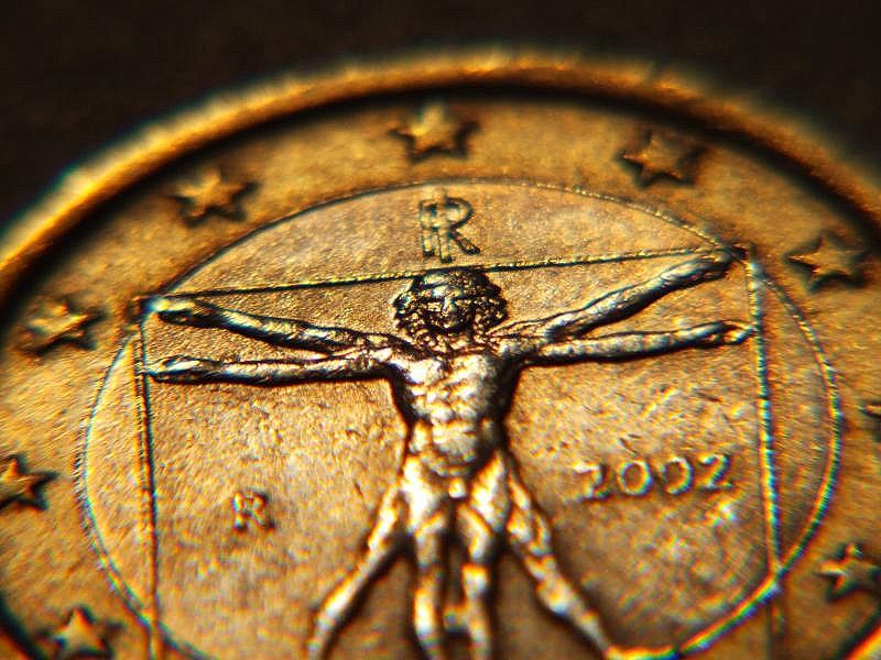

ragazzi sto provando un set close up +1,+2,+4 che ho montato per intero sulla s9500 arivando quindi ad un +7 mi date il vostro parere su queste 2 foto per favore? tente presente che le ho fatte con lo zoom al massimo quindi 300mm avvicinandomi il più possibile con il cavalletto.Ovviamente chiedo un giudizio sulla qualita delle lenti se non si fosse capito.

Non vanno male come ingrandimenti, peccato per le aberrazioni cromatiche...

ti do un consiglio...tutte e 3 insieme sono troppe e fanno troope aberrazioni...prova ad usare solo le 2 più grandi!...nel caso dell'euro mettiti parallelo che otterrai dei risultati migliori! Ok!

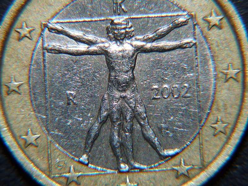

ok ci riprovo :
solo lente +4 e combinazione +2,+4 per avere quindi il +6
spero che basti per valutare la qualità dei close up,fatemi sapere come al solito.

+4,+2
 Dimensione:  83.5 KB
 Visualizzato:  File visto o scaricato 595 volta(e)
+4,+2
 Dimensione:  89.03 KB

Le aberrazioni le otterrai sempre, ma con questa combinazione forse è un filino meglio (in questo caso si nota bene all'esterno della moneta).
C'è da tener conto che la PdC anch chiudendo tutto il diaframma rimane lo stesso ridottissima, quindi in generale la foto perde di dettaglio.
Secondo me è molto valido se poi se ne fa un crop, voi che dite?

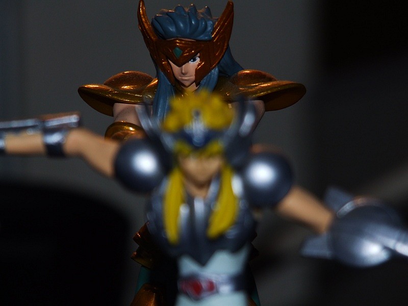

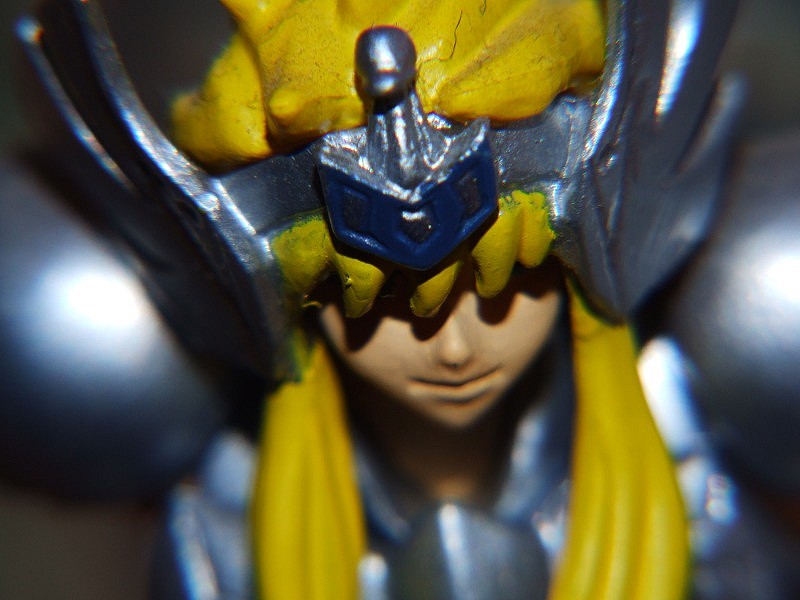

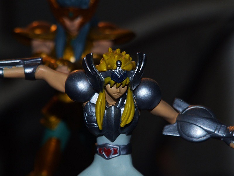

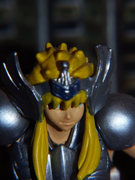

ok assodato che tutte il +7 e' troppo forte ecco alcuni scatti per provare qualche ritratto...certo il sogtto lascia il tempo che trova ma mi serviva una prova per questo tipo di foto,spero di aver azzeccato l'idea e che possano tornare utile,come sfondo ho messo un secondo sogetto per valutare al qualita' dello sfocato che si tira fuori,poi voluto provare a mettere lo sfocato in primo piano ed ecco che se ne tira fuori,come al solito commenti,critiche e suggerimente sono ben accetti :
+1,sfocato dietro

+1,sfocato avanti
 Dimensione:  65.96 KB
 Visualizzato:  File visto o scaricato 544 volta(e)
+3
 Dimensione:  87.94 KB
+5
 Dimensione:  86.69 KB
+2,sfocato dietro
 Dimensione:  85.47 KB

MessaggioInviato: Gio 18 Gen, 2007 2:54 pm    Oggetto: Rispondi con citazione
Maiale uuuuuuuuuuuuu
ma è cristal il cigno!!!!
e dietro chi cè che nn lo riconoscoooo??!?!? Surprised

MessaggioInviato: Gio 18 Gen, 2007 3:01 pm    Oggetto: Rispondi con citazione
quello e' aquarius

MessaggioInviato: Gio 18 Gen, 2007 3:38 pm    Oggetto: Rispondi con citazione
ottima la resa direi......... ma come zoom a quanto eri? 50mm......80mm..........150....300..???? a quanto?

MessaggioInviato: Gio 18 Gen, 2007 3:41 pm    Oggetto: Rispondi con citazione
ero a 300mm,su cavalletto con flash della macchina a piena potenza,messa a fuoco manuale...gli altri dati non li ricordo....credo un f4 con tempi alti di circa 1/200 ( controlla gli exif se ci sono )
