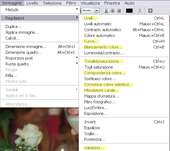

Il bilanciamento del bianco c'è solo in ACR poi, una volta passato a PS devi arrangiarti con dei metodi alternativi. Il "Colore selettivo" non è che uno dei molti strumenti a disposizione, c'è anche....
 Dimensione:  86.87 KB
 Visualizzato:  File visto o scaricato 665 volta(e)
