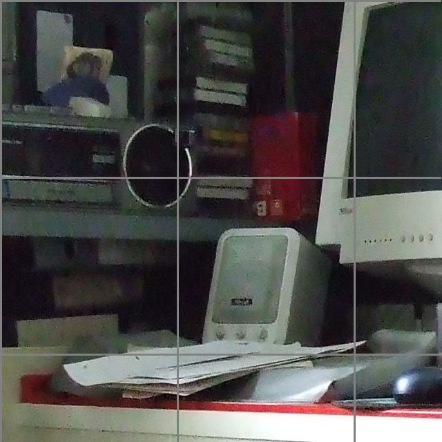

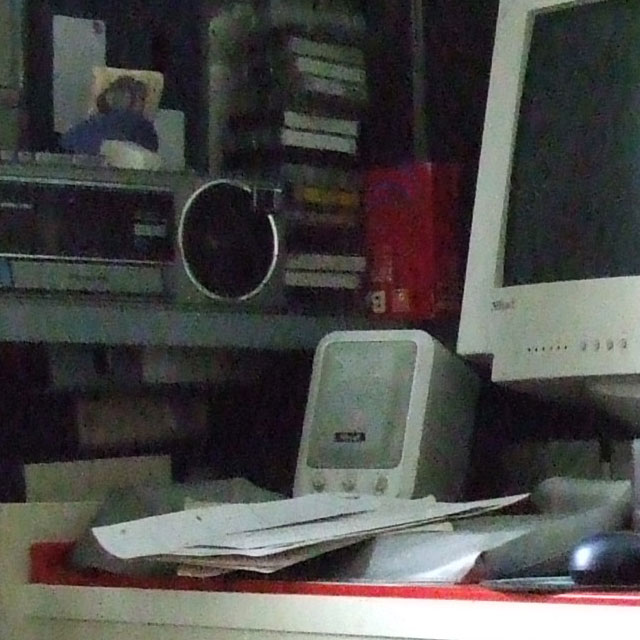

Ciao a tutti,
sono nuovo e volevo sapere cosa ne pensavate di un metodo che ho sperimentato da poco per ridurre il rumore, non so se sia stato già proprosto da qualcuno, ma non sono stato capace di trovarlo da nessuna parte, magari sono il primo ad invertarlo Mandrillo
A dire il vero non è il massimo della comodità, però e facile da fare, innanzitutto funziona solo per soggetti statici (o quasi statici) ed è necessario quindi il cavalletto, questo perchè bisogna disporre di più di una foto dello stesso soggetto, ho pensato che il rumore generato dal sensore abbia un valore medio nullo e che quindi sommando fra loro diverse immagini uguali, fatte in sequenza, alla fine si riduca o per lo meno si uniformi il rumore nell'immagine, risultando quindi meno evidente, ho considerato massimo 3 foto, visto che con la mia S5600 con il multi scatto al massimo ne salva 3...
ed ecco i risultati:
Immagine originale nel caso peggiore iso 1600
 Dimensione:  76.94 KB
 Visualizzato:  File visto o scaricato 323 volta(e)
media di 2 immagini
 Dimensione:  66.11 KB
media di 3 immagini
 Dimensione:  61.6 KB
media di 3 + noise ninja (non è registrato)
 Dimensione:  57.75 KB
immagine originale + noise nijna
 Dimensione:  71.64 KB

MessaggioInviato: Ven 05 Gen, 2007 1:37 pm    Oggetto: Rispondi con citazione
beh la tecnica è anche ottima, ma dover scattare sempre tre foto con cavalletto è una limitazione che, converrai con me, limita di molto l'utilizzo di questo sistema....

Beh è limitata come l'HDR con più foto, cmq questa tecnica in genere la userei per le foto dove c'è del rumore elevato ed in genere sono le foto notturne dove si deve usare il cavalletto e già che uno è li qualche foto in più la può sempre fare...

La tua tecnica assomiglia nella teoria a quella applicata da alcune reflex come riduzione del rumore nelle lunghe esposizioni: in sostanza dopo il primo scatto, la macchina ne fa un altro "cieco" che serve solo a definire un pattern di rumorosità da sottrarre al primo.
Unica osservazione: se faccio foto notturne *con il cavalletto* è molto facile che satti ad ISO bassi e quindi il rumore non sia molto evidente.

Il risultato c'è indubbiamente, penso comunque che avendo il cavalletto, si può aumentare il tempo di esposizione e scendere con gli iso.
Mi hai dato però un'idea: scattare in raw ad alti iso (per ottenere rumore), sviluppare tre foto e fare la stessa procedura. Ora ci provo Wink
No Triste non è la stessa cosa.
Si ottiene qualcosa sfalsando i livelli in diagonale ma si perde in contrasto.
(opacità sfondo100%, 1°livello 33%, 2°livello 66%)
in diagonale?
io cmq facevo opacità sfondo100%, 1°livello 33%, 2°livello 33%
all'inizio pensavo che anche mettendo il primo livello a 33% si ottenesse qualcosa, ma diventa lo stesso trasparente
pensandoci bene questa tecnica si potrebbe usare per evitare il blooming, si diminuiscono i tempi si aumentano gli iso, aumenta il rumore, ma diminuendo il tempo alla fine non c'è il rischio che le luci generino blooming

E' una tecnica molto usata in fotografia astronomica Wink
Anche in associazione col metodo descritto da AleZan dello scatto a pari iso e tempi ma col tappo montato sull'obiettivo.
Concordo che se devo usare il cavalletto allora posso anche impostare iso 100 e quindi niente rumore Smile

Non ho capito che cosa vuol dire sommare tra di loro foto.
Poi mi sembra che tende ad acquarellare l'immagine togliendo dettagli.
In ogni caso è poco pratico.

secondo me, pur essendo quello ottenuto un buon risultato, non ha senso...
se devo usare il cavalletto uso tempi di esposizione più lunghi ed imposto i 100 iso, quindi il rumore lo elimino del tutto...o no???
