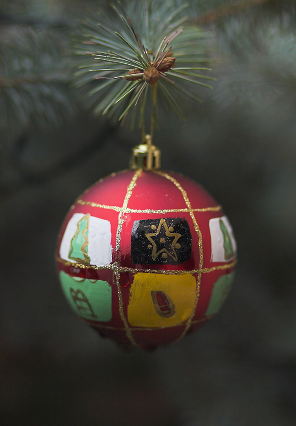

Premetto che sono un estimatore dei Canon riga rossa, ma ho da pochissimo in mano l'85 f/1,8 e mi pare che anche a TA sia un'ottica eccellente.
Eccovi un bel crop di un addobbo natalizio già postato in sezione macro. Il bokeh mi sembra fantastico, i colori son perfetti e le parti riflettenti sono esenti da difetti. Esemplare fortunato? Meglio. Ok!
Albert.
Lumix LX5
albert 64
Iscritto: 16 Nov 2005
Messaggi: 6502
MessaggioInviato: Mar 19 Dic, 2006 12:25 pm    Oggetto: Rispondi con citazione
Emh, scusate, mancava un piccolo dettaglio. Very Happy
 Dimensione:  86.9 KB
 Visualizzato:  File visto o scaricato 7800 volta(e)
