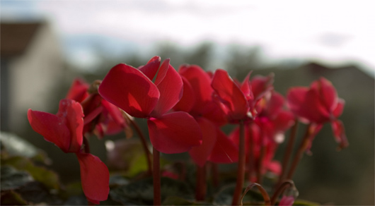

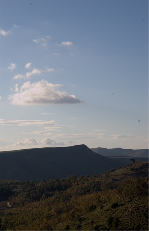

Il panorama è per i puntini, mentre i fiori per lo sfocato.
Spero in una vostra immediata risposta.
Quentin.

i fiori che hanno di male?
quello del panorama sembra normale sporco sul sensore Smile

come dice lolly i fiori sono perfetti è solo il diaframma aperto e la distanza ravvicinata che danno quel bello sfocato!!!
e nella prima o è sporco il sensore o la lente,vai per esclusione!! Ok!
