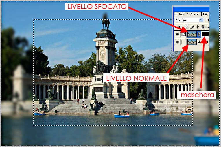

Ciao a tutti, mi sono dimenticato come facevo a creare una cornice con una pate della foto, mi spiego meglio, ritagliata la foto nel formato necessario selezione la foto lasciando del margine dal bordo e poi.....
..... vorrei rendere sfocato questa parte di foto in modo da creare una cornice con il margine lasciato fuori dalla selezione....
....non riesco più a farlo, ricordo di averlo fatto una volta ma adesso zero Crying or Very sad
Grazie in anticipo per il vostro aiuto e spero di essere stato chiaro

beh seleziona la parte che vuoi lasciare nitida, inverti la selezione così da aver selezionato la cornice poi vai nei filtri e gioca con l'effetto sfocatura come meglio credi... Ok!
PS questa è la soluzione veloce, altrimenti duplica il livello, uno lo sfochi come credi e lo posizioni sopra all'altro.
Selezioni la parte che deve essere visibile normale, sul livello sfocato, aggiungi una maschera di ritaglio, riempi la maschera di nero nella parte selezionata... puoi così aggiungere e togliere "spessore" alla cornice semplicemente agendo sulla maschera di ritaglio

Grazie mille sottobosco, ti confesso che la seconda modalità non la conoscevo proprio, mentre quella che ho usato era la prima e quello che mi mancava era "inverti selezione" Imbarazzato
Grazie ancora
