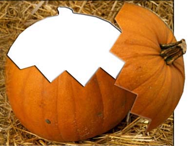

Purtroppo non ci sono riuscito ora posto un esempio di maschera se sei così gentile da aiutarmi?

Non è quello che intendevo io. Queste dovrebbero essere immagini in
formato psd con le parti ,che qui sono bianche, in trasparenza in modo
da inserirci dentro altre immagini tipo fotomontaggio. Prova ad aprirle in photoshop e vedere se il formato è psd e le parti che qui vedi bianche sono
a quadretti. Sappimi dire

Si sono in formato psd e trasparenti solo che per motivi di grandezza file ho trasformato in jpg però proprio non ci riesco in quanto quando incollo l'immagine nel canale mi viene di dimensioni molto più piccole di quelle reali.
Un altra cosa dopo come faccio a caricarla come selezione?
Grazie per la tua pazienza.

Non devi fare come ti ho detto all'inizio.
Dimentica i canali.
Queste sono immagini normali che hanno dei buchi, delle trasparenze,
nelle quali inserire qualche altra immagine.
Quando hai aperto una di queste immagini maschera, dovresti vedere
nella palette livelli un livello chiamato 1 o qualcosa d'altro.
Senza chiudere questa immagine, apri una immagine qualsiasi che hai
in giro e poi con lo strumento sposta trascinala sopra l'immagine maschera.
Se osservi nella palette livelli, vedrai che l'immagine maschera ha ora
2 livelli, trascina il livello in alto sotto l'altro livello, vedrai che la maschera
si sposterà sopra lasciando intravedere dove ci sono le trasparenze, l'altra
immagine

Perfetto ci sono riuscito sei veramente stato di grande aiuto.
