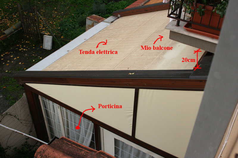

Ciao a tutti!!
ho visto che qualcuno è molto ferrato sull'argomento, e allora vi pongo un altro quesito... Mandrillo Mandrillo
io abito al primo piano e sotto il mio balcone c'è un giardinetto di proprietà esclusiva gravato da servitù di passaggio per andare in caldaia....
su questo giardinetto, proprio sotto il mio balcone, il proprietario ha costruito un gazebo in legno con tenda elettrica...quindi un gazebo removibile, non in muratura...
solo che le travi di questo gazebo, sono inclinate ed arrivano fin sotto il solaio del mio balcone....
risultato: i ladri, possono benissimo salire sulle travi e raggiungere il mio balcone LOL
1) secondo voi posso aver ragione se chiedo di abbattere il gazebo proprio per il problema ladri?
2) ma un gazebo del genere, ha bisogno di autorizzazione comunale?
grazie Bacini

Vogliamo una foto di questa grande opera di ingegneria civile Smile

Eccola......
spero vi piaccia Very Happy Very Happy Very Happy
dati di scatto: LOL
canon 400d con ef-24/2.8
iso: 800
tempo: 1/50
diaframma: 5,6 Very Happy Very Happy Very Happy Very Happy Very Happy Very Happy Very Happy

no il bello è che è stato pure verandato con materiale plastico, chiuso da tutti e quattro i lati....e viene utilizzato come salottino.... Wink
Ma che porcata... vabbé, comunque non conta in quanto struttura provvisoria se di plastica, ma controlla nel piano delle regole (o Regolamento edilizio o norme tecniche o NTA del PRG).

Ma che porcata...
il bello è che sotto non solo mi devo cibare quel gazebo ma ha pure verandato il suo balcone le cui tegole si vedono appena nella parte bassa della foto.....
quindi io dalla mia finestra del bagno e camera da pranzo, vedo anche questo schifo di tetto della veranda del suo balcone.... LOL LOL

Granato ha scritto:
Ma che porcata...
se nn altro, avrà una funzione "lassativa" LOL LOL LOL
Per la sala da pranzo...nn so Very Happy
