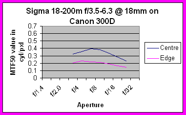

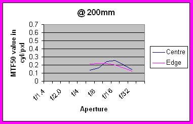

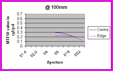

MessaggioInviato: Mer 29 Nov, 2006 2:54 am    Oggetto: Rispondi con citazione
posto delle foto fatte da un sito e ci metto pure gli MTF
 Dimensione:  13.47 KB
 Visualizzato:  File visto o scaricato 1403 volta(e)
 Dimensione:  15.95 KB
 Dimensione:  4.78 KB
 Dimensione:  3.71 KB
 Dimensione:  3.8 KB

baffo1
Iscritto: 05 Mgg 2004
Messaggi: 1741
Località: roma
MessaggioInviato: Mer 29 Nov, 2006 8:23 pm    Oggetto: Rispondi con citazione
kigen ha scritto:
http://www.photop.org/sig/
Confronto:
Non è un 200mm!!!
sopra ho messo delle foto a 200mm mi sembra che ci siamo come focale
