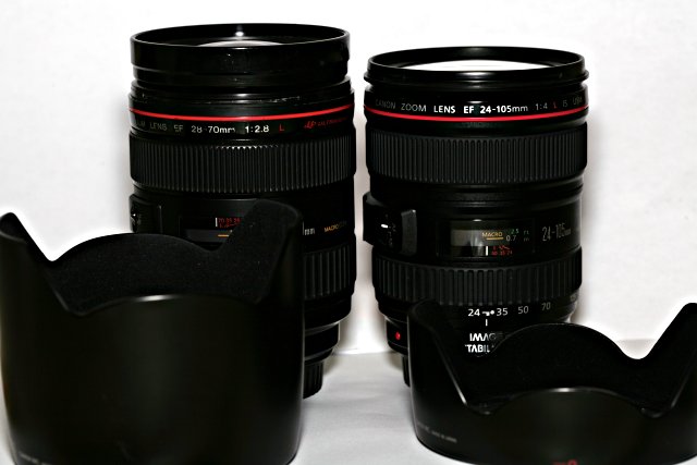

Vi inzio ad inviare il link preliminare del test che sto conducendo sui miei obiettivi Canon. Per adesso ho solo fotografato un diagramma di risoluzione, presto pubblicherò i test su aberrazioni, bokeh, etc. E conto di includere anche il 28-135 IS. Incluso il 28-135IS!
Tutto è stato fatto con la mia 5D, nella mia cucina, come al solito.
Commenti?

le immagini del 17-40 non sono un pò troppo croppate

quando scatti alla mira sovraesponi un po Wink
il 50 a 2.8 che aveva? Surprised
perchè non hai provato il 17-40 a 17mm?
ti linko i miei test con 17-40 e 35L: http://www.pbase.com/marklevi/1740le35l

Secondo me, dovresti inziare con scatti piu' accurati.
Non e' possibile che una lente a 4 vada bene e poi a 5.6 cade vertiginosamente e poii risale ad 8.
Inoltre il crop va effettuato sempre alla stessa percentuale. Non e' possibile che la stessa chiocciolina che hai croppato abbia dimensioni differenti.
Le cose sono due: o hai sbagliato a croppare o gli obiettivi non erano alla stessa lunghezza focale Wink

No, sono le altre che sono troppo larghe. Il 24-105 ha come distanza minima di messa a fuoco 45cm, il 28-70 50cm. Con queste distanze il diagramma di risoluzione autarchico che ho usato era troppo piccolo per essere ripreso a fotogramma intero... Triste

Indovina? Incerta messa a fuoco. Ogni tanto capita ed ho scattato una sola serie.

Perché l'obiettivo era quello di confrontare il 28-70 ed il 24-105 fra di loro e con quello che avevo.

Ho già risposto ... cercherò di ripetere gli scatti fuori fuoco.
Ho già risposto anche a questo. Non ho sbagliato, ma a 24 e 28 i dui normali non riuscivano a mantenere il diagramma full frame...

è mia impressione o il 24-105 dopo i 70mm decade notevolmente ?? Mah

Potrebbe anche essere ma , considerando l'empiricita' della prova, non lo darei per scontato.
In ogni caso va premiata la buona volonta e lo sforzo di Enrico nel preparare il test.
Buon Lavoro pergli affinamenti del test.

Notevolmente non direi ma decade sì. Tieni conto che il fotogramma 70mmf4 è fuori fuoco mentre al crescere della focale si abbuia il fotogramma leggermenta a causa della "metodologia" utilizzata. In ogni caso a 105mm sembra più "pastoso" che a 50mm.

Ho aggiornato le miniature per renderle più "chiare"
Risposta esatta !
Se guardate il test di Photozone si nota che da 70 a 105 c'è un lieve calo, ergo i test combaciano.
