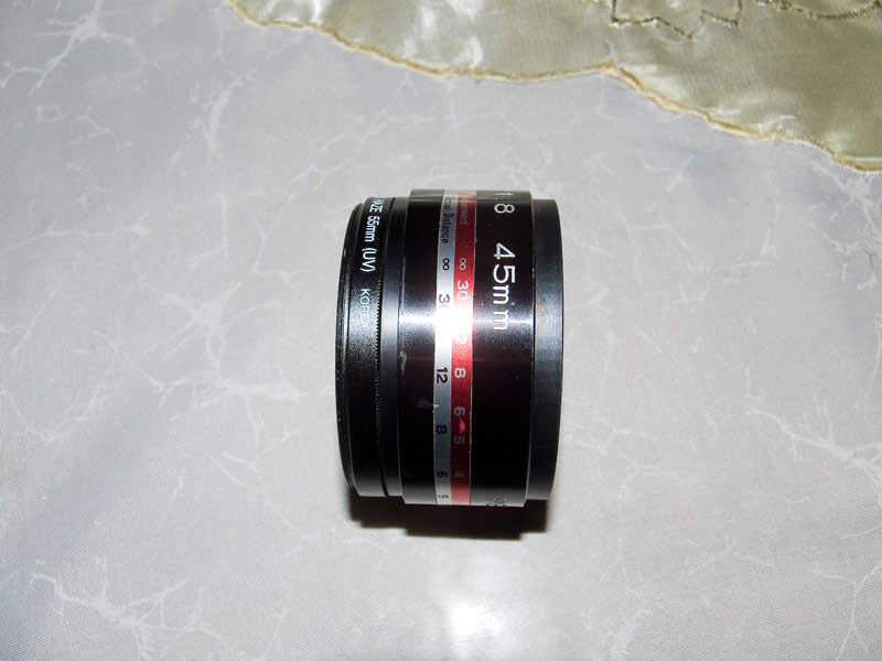

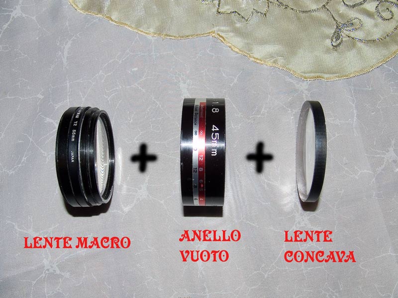

Ebbene si! Rovistando tra le lenti ho trovato un vecchio aggiuntivo smontato (petri, un tele che comprai l'anno scorso). Allora mi sono messo un pò a provare varie combinazioni e mi sono ricordato di alcuni aggiuntivi grandangolari che, smontati, diventano lenti close up... e così ho fatto. Ho preso la mia lente macro e ci ho messo sopra il tubo del petri smontato, ho preso una lente concava (quindi quelle che "rimpiccioliscono"), e ce l'ho messa davanti... risultato, ecco le foto!!!
Non sarà un mostro di nitidezza, ma almeno nei casi di "emergenza" un grandangolo a costo quasi 0 non è che sia da buttare!

finepix toglimi una curiosità, ma la tua lente macro che dismetro ha?
lo chiedo perchè la mia, come penso quelle di molti altri, ha un diametro decisamente inferiori ai 55 della 5600, è quindi in wide mi vignetterebbe molto...dovrò prima procurarmi una lentazza macro di diametro prossimo a 55mm giusto?

Cmq la mia lente è di 50mm.
