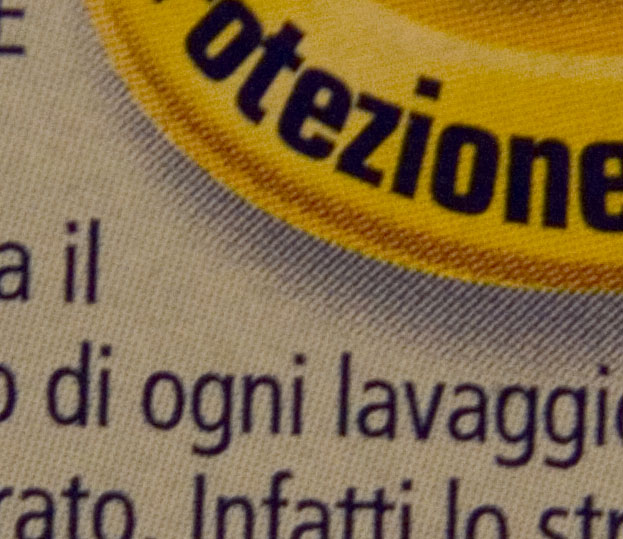

Sì, funziona.
Ho provato sia con il 70-300 IS USM che con il 28-135 IS USM abbinati entrambi al tubo Canon EF25.
Ho scattato con tempi attorno al 1/30 a 135 circa e senza flash per avere lo stabilizzatore "a manetta".
Non ho notato strani effetti speciali, le foto sono abbatanza nitide, anzi, dae le condizioni estreme direi che sono piuttosto buone.
La foto che allego è un crop al 100% fatta con il 28-135 a 135@5,6 1/30" con tubo.
Purtroppo mi sono accorto dopo che le scritte del fustino di detersivo che ho usato non sono molto definite, ma se notate la texture è perfettamente nitida (sull'originale molto di più che sull'immagine compressa) e non presenta strani effetti di micromosso
