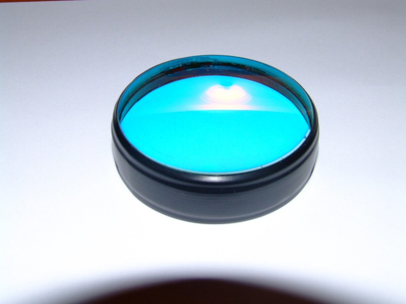

Ecco i risultati di un pomeriggio di ordinaria follia...

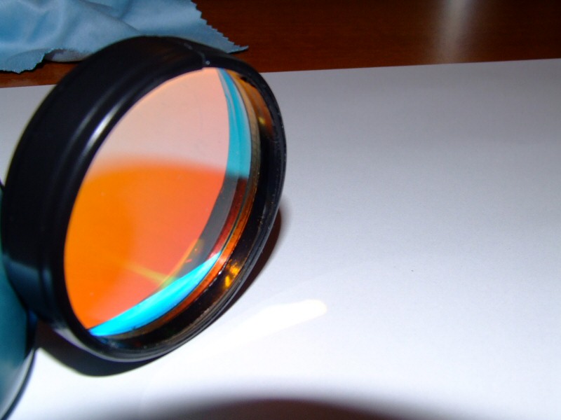

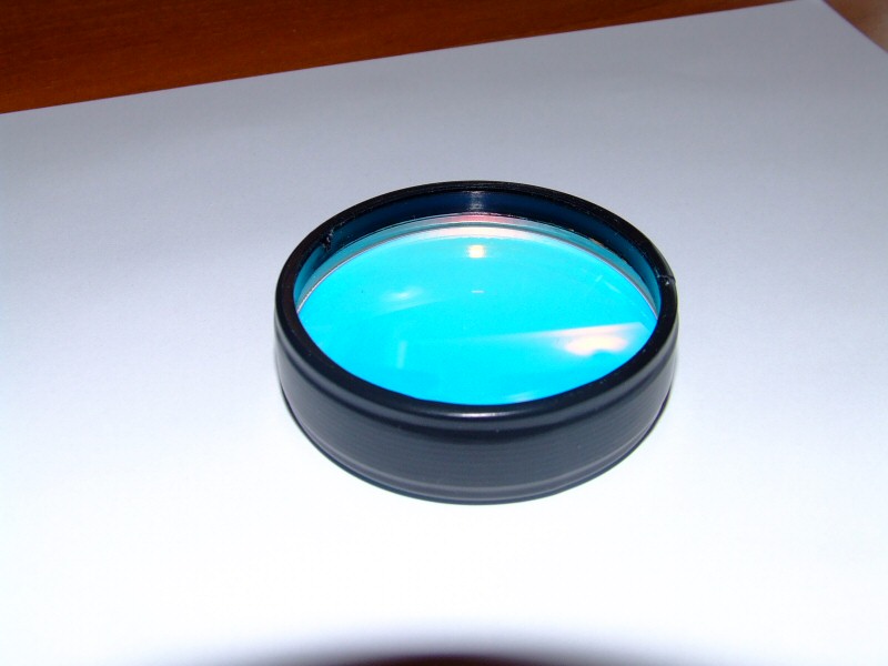

Tutto ha avuto inizio ieri, quando mi accorsi di un vecchio binocolo cino-marocchino inutilizzato nella mia mansarda. Lo guardo e mi dico: "tentar non nuoce!"

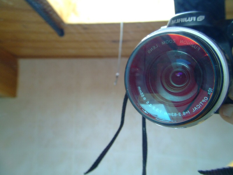

Per cui mi decido, svito con faciltà il corpo del binocolo e, con qualche difficoltà in più, la lente dal suo alloggiamento. Noto che la filettatura dell'anello della lente è di quasi 55mm per cui decido di colmare i mm mancanti con del nastro isolante (foto 1, 2 e 3). Così facendo la mia "nuova" lente macro entra agevolmente nell'alloggiamento della 5600 mediate una semplice pressione.

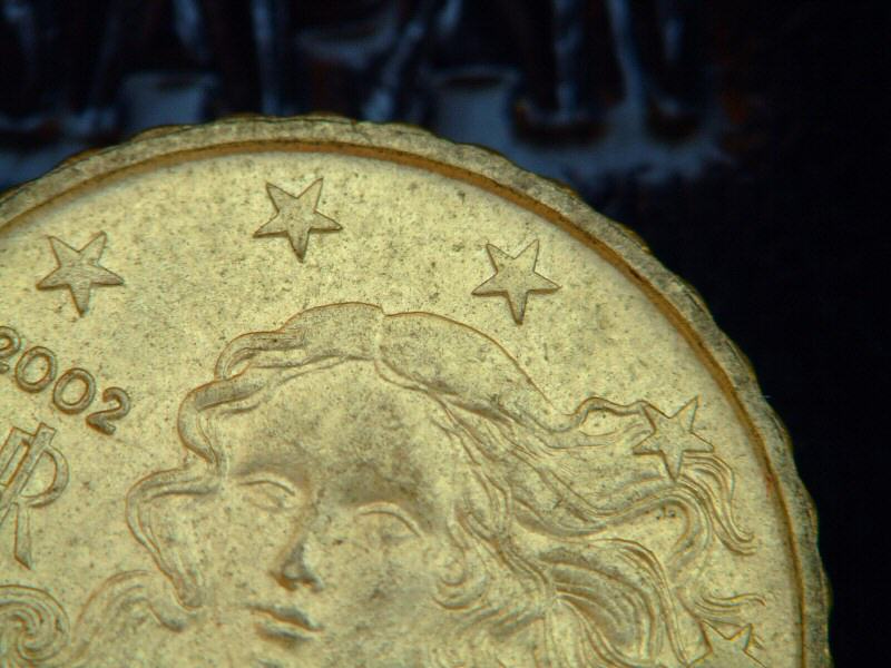

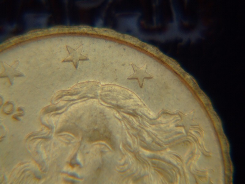

Detto questo arriva il momento del test! La mia macro fai da te contro il set tamron (+1+2+3 per ottenere lo stesso ingrandimento)...direi che le foto si commentano da sole!

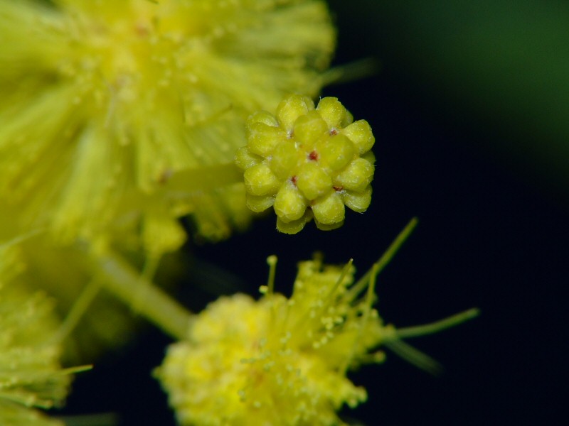

Per terminare ecco un piccolo omaggio alle donne del forum in attesa dell'otto marzo! Perdonate la composizione non impeccabile, ma c'era vento...e la mimosa si muoveva parecchio!!
Per qualsiasi info chiedete pure!!!

Ok! direi che si comporta egragiamente....anche meglio delle lenti tamron! Very Happy adesso ti tocca postarci qualche bella macro!

Hei, ma la differenza rispetto al tamron è abissale!!
Possibile che le due lenti si discostano talmente tanto a livello qualitativo a favore di quella autocostruita?

Bel lavoro, decisamente meglio delle lenti tamron! Ok!
Attenzione: le lenti tamron sono 3! La +1, +2 e +3. L'uso contemporeneo introduce tutti quelle aberrazioni. La prova l'ho fatta con tutte le lenti sopra dato che volevo confrontare ingrandimenti maragonabili!

A parte una dominante bluastra dovuta al tipo di lente (facilmente eliminabile se bilanci manualmente il bianco), queste lenti x binocolo (in realtà ne sono 2 incollate insieme, si chiamano "doppietti acromatici"), vanno davvero bene.
