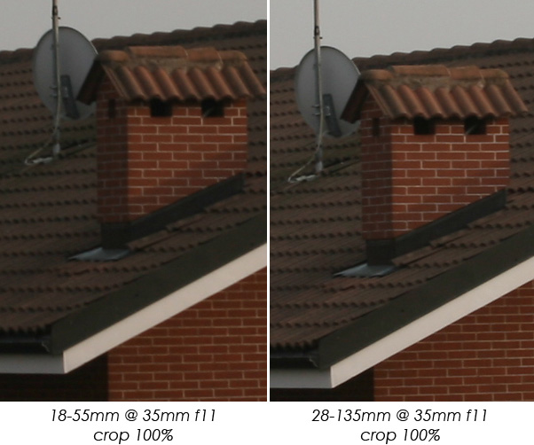

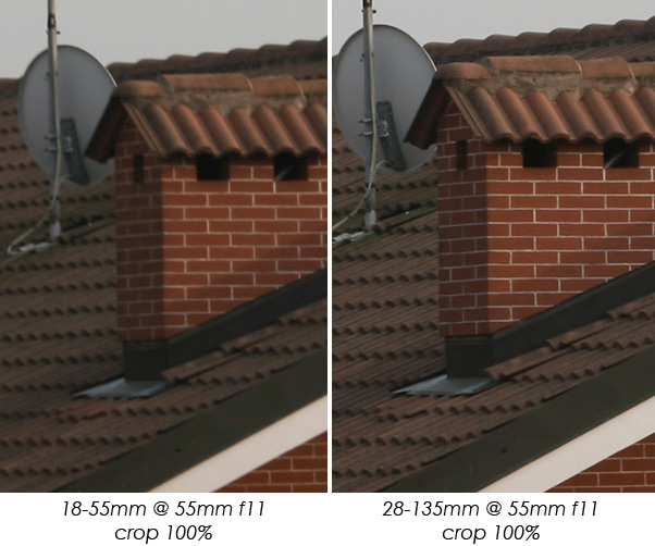

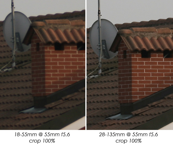

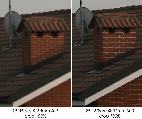

ciao a tutti...Ciao
posto nella sezione canon poichè alcune richieste di obiettivi alternativi al 18-55mm venivano proprio da qui...1 e 2
dunque...ho avuto la possibilità di provare il 28-135mm IS Smile
ho scattato con entrambe a f4.5 e f11 a 35mm e 55mm
io un'idea me la sono fatta... Very Happy e poichè ero proprio interessato all'acquisto del 28-135mm...credo che la mia scelta sia ben ponderata, soprattutto dopo aver visto questo confronto..
a voi ulteriori giudizi..
spero di aver fatto casa gradita... Ok!
vi posto anche gli scatti priginali ridimensionati..
55mm 28-135
55mm 18-55
35mm 28-135
35mm18-55

si guarda sono moolto utili i tuoi esempi... e non fanno altro che dimostrare la nitidezza poco incisiva del 18 - 55.. ma questo appunto si sapeva...
metti pure che la confronti con una lente sicuramente migliore ecco che ti stupisci in positivo.... e fai bene!!!
ripeto io il 18 55 me lo tengo per quando vado fuori... per uscite cosi.. tanto paesaggi ecc non sono solito farne......
e poi se il 18 55 usato a f 8 f 11 fa anche il suo lavoretto.. insomma se guadagna la pagnotta....

che tempi di scatto hai usato, il 28-135 aveva l'is attivo?
dariohonda
Iscritto: 19 Apr 2006
Messaggi: 2273
MessaggioInviato: Dom 12 Nov, 2006 3:45 pm    Oggetto: Rispondi con citazione
35mm f4,5 1/400 IS attivo
35mm f11 1/80 IS attivo
55mm f5,6 1/250 IS attivo
55mm f11 1/60 IS attivo

Secondo me
per un test + consistente dovresti usare il treppiedi,
usare anche diaframmi + aperti e disabilitare l'is.
dariohonda
Messaggi: 2273
MessaggioInviato: Dom 12 Nov, 2006 8:09 pm    Oggetto: Rispondi con citazione
hai ragione, ma volevo vedere come si comportava "alla mano", per capire se lo stabilizzatore riduce effettivamente di 3 stop, fino a che tempi potevo scendere...
ho testato i diaframmi più comuni...proprio per questo non ho usato cavalletto...
se avessi usato il cavalletto allora avrei potuto provare f22...ma "alla mano" è impossibile utilizzarlo..

Oltre che controproducente dato che oltre f16 (ma forse anche meno) c'è diffrazione.
Comunque il 28-135IS è molto buono di suo, anche senza IS Wink
