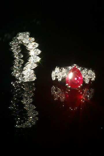

Ragazzi, sono un appassionato e devo ogni anno farmi la brochure dei miei prodotti da inviare ai clienti. Ho riscontrato un grosso problema a fotografare i gioielli con diamanti perchè le riflessioni delle luci sono sempre sparatissime e se tengo la foto troppo sottoesposta il risultato è pessimo. un fotogrfo mi ha detto che il digitale è così. brucia i bianchi. che mi dite. avete consigli intelligenti? vi allego una foto delle migliori ma che non mi soddisfa.

...che tipo di illuminazione utilizzi?

fibre ottiche e flash. a volte solo fibre ottiche. ho provato con i fari tung. ma sono troppo forti.

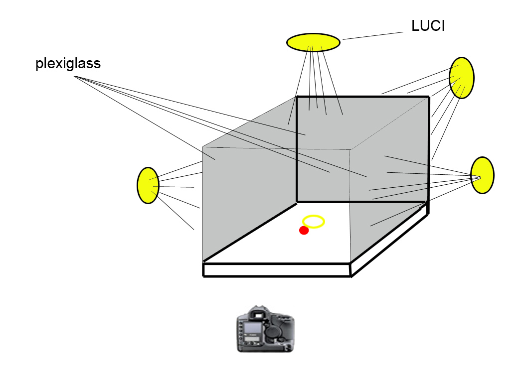

fatti un un mini studio per still life tipo cosi' Smile

se fai una cosa come nell'esempio bastano delle semplici lampadine da 60-100 watt. Con tale box e la luce dietro ai panellini di plexiglass, avrai una luce molto diffusa che no dara' riflessi!

Grazie per i consigli ma mi pongo la domanda se usando quel cubo e mettendo la luce a diffusione non si appiattisce tutto rendendo i diamanti vitrei?

io purtroppo non ho dei diamanti per fare delle prove ma ti assicuro che il cubo funziona molto bene (ci sono anche esempi sul sito del produttore, una volta c'erano anche gioielli).
Naturalmente il tutto deve essere ben studiato per evitare l'appiattimento, ma le varie foto che si vedono sui giornali vengono fatti con sistemi simili (anche se magari con banchi ottici e/o obbiettivi basculanti per evitare distorsioni prospettiche).
Il diffusore della luce consente di evitare alte luci sui riflessi, il bianco avvolgente consente di evitare sgradevoli riflessi dell'ambiente circostante.
Ti dico solo che ho visto l'effetto su caschi da moto altamente riflettenti (visiera e non) e sono venuti una meraviglia.
