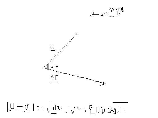

penso che si disegni così
 Dimensione:  7.5 KB
 Visualizzato:  File visto o scaricato 312 volta(e)

secondo voi e corretta questa formula?
 Dimensione:  11.49 KB
 Visualizzato:  File visto o scaricato 307 volta(e)

cosa esce fuori da sta cosa? Robba buona da fumare ? Mandrillo Mandrillo Mandrillo

quella formula che hai scritto è il teorema di carnot sbagliato....
ed in più, quella formula che hai scritto considera un angolo sbagliato....
la giusta applicazione del teorema di carnot del caso in oggetto sarebbe: (vedi figura)
ma penso non sia questo il metodo di risoluzione del tuo quesito, quindi dovresti dirci come devi risolverlo....

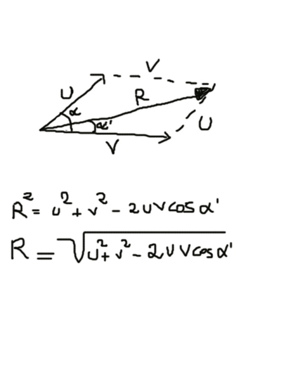

 Dimensione:  29.31 KB
 Visualizzato:  File visto o scaricato 284 volta(e)
Ultima modifica effettuata da Granato il Sab 28 Lug, 2007 7:41 pm, modificato 1 volta in totale

Granato ha scritto:
penso proprio di no.....
nel teorema di carnot è -2 uv cos alpha....
ed in più è sbagliato anche il primo membro....
cmq a parte questo, non ho mica capito che devi fare....
devi trovare il valore della risultante di quelle 2 forze? in che modo? analiticamente?
si devo trovare la risultante di due forze vettorialmente

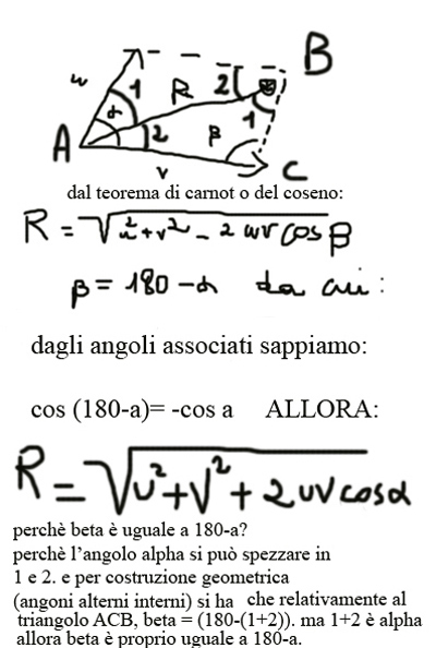

beè devi ricavarti l'angolo giusto Wink e applicare il teorema di carnot Wink
me l'ha chiesto un amico che sta studiando tecnica delle costruzioni
e mi dice solo che l'angolo e minore di 90gradi

ecco qua la soluzione
 Dimensione:  50.21 KB
 Visualizzato:  File visto o scaricato 274 volta(e)
Quindi la mia soluzione era corretta

Antonino040576 ha scritto:
si mi ero sbagliato prima Wink

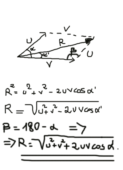

scrivendo meglio i passaggi, si ha:
 Dimensione:  88.54 KB
 Visualizzato:  File visto o scaricato 218 volta(e)
Ultima modifica effettuata da Granato il Sab 28 Lug, 2007 9:54 pm, modificato 2 volte in totale

bene, ci sono 2 versioni per la risoluzione del problema....
penso che più esaurienti di così, non potevamo essere Wink
