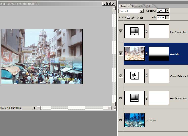

bigiagia ha scritto:
piccola modifica
Giusto per curiosità, come hai fatto?
A me i colori nella parte alta rimanevano molto desaturati.
Io ho provato ad usare la correzione colore selettiva (riducendo la quantità di blu e cyan), e aggiungendo una maschera di livello con gradiente verticale in modo da lasciare la parte bassa in "originale" e quella alta corretta dal livello di correzione selettiva
