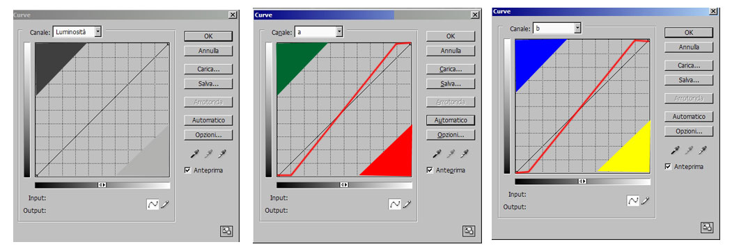

Adesso posto un'altro esempio di utilizzo del LAB.
Esiste, nel LAB, una semplice tecnica di correzione dei canali A e B,
col comando curve, che funziona su molte immagini.
Si tratta di un aumento del contrasto su immagine dai colori spenti.
Questo si può fare, modificando la linea diagonale nel comando curve
nei singoli canali A e B. Rendendo ripida la diagonale, cioè la curva,
aumenta il contrasto. Qualcuno potrebbe pensare che la stessa cosa
si può fare in RGB. Si può fare ma non da gli stessi risultati.
Il fatto è che l'area di lavoro in LAB è neutra, i canali sono indipendenti.
In RGB i canali sono interdipendenti. Modificando le curve in RGB, avvengono
modifiche nei colori, si introducono dominanti ecc., in LAB no.
Nello screenshot che ho postato è indicato il metodo di correzione delle curve
nei singoli canali ( in rosso) A e B. Il canale L non l'ho toccato. In pratica
la diagonale della curva è stata ruotata attorno all'asse centrale di una tacca, sia sotto che sopra, in modo tale che la diagonale passi sempre
per il centro che rappresenta la zona neutra della immagine, lasciando
quindi il punto centrale invariato rispetto al valore originale. Così facendo i colori rimangono invariati.
Mi rendo conto che queste cose sono piuttosto complesse da raccontare.
Per cui consiglio di fare delle prove, così si apprende meglio

Filip
Iscritto: 14 Lug 2004
Messaggi: 13724
MessaggioInviato: Mer 08 Nov, 2006 11:22 pm    Oggetto: Rispondi con citazione
Ora ne so una in più Smile Grazie Bigiagia! Ogni qualvolta userò la conversione LAB, mi ricorderò di te Wink
