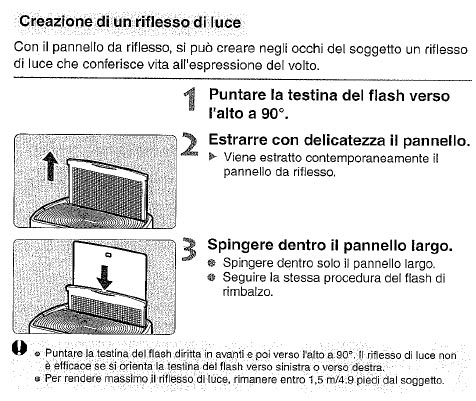

...confermo che il 580EX (come già accennato da Pdepon) può essere comandato anche dai macro MR-14EX e MT-24EX...
roby068 ha scritto:
...quando voglio utilizzare il flash con la luce di rimbalzo per un ritratto,devo rinunciare alla luce di schiarita sul volto dato che il flash non ha una 2° parabola? Esiste altro metodo con il flash in questione? Mah
...il 580EX non ha (come il Metz 54 MZ-3/4) la parabolina ausiliaria, però ha un piccolo pannellino riflettente bianco che fuoriesce insieme al diffusore grandangolare...quest'ultimo può poi essere fatto rientrare lasciando "scoperto" solo il pannellino bianco...
