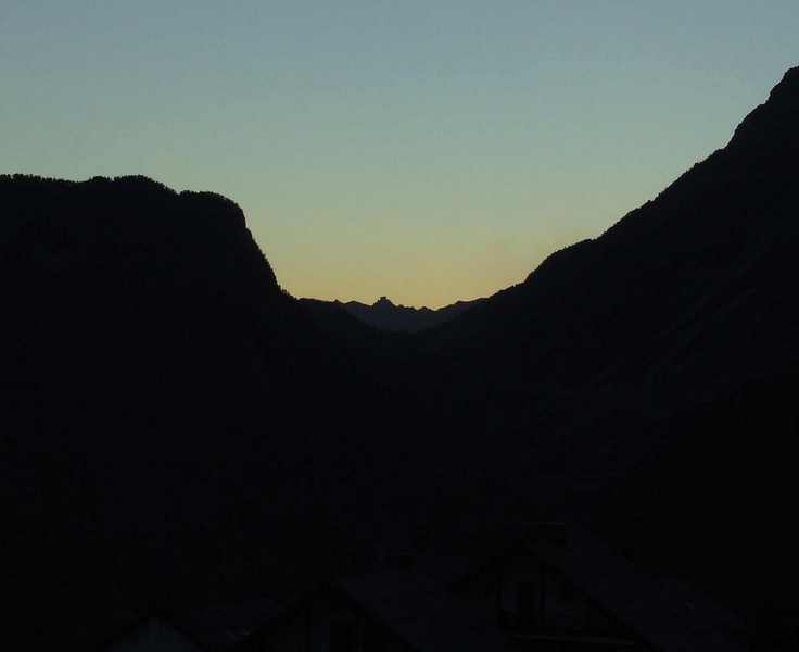

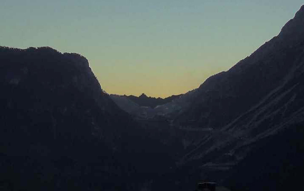

Ciao a tutti, durante una mia recente vacanza in montagna ho fatto queste foto. Fatte nello stesso momento quindi condizioni di luce identiche ma una fatta in automatico e una in manuale. Nella prima non mi piace che non si vede la luce del tramonto che invece si vede nella seconda che però secondo me è troppo "buia". C'è un modo per far vedere la luce del tramonto senza sacrificare il paesaggio?
Esposizione 1/200 - Apertura 3,3 - 200 ISO

Esposizione 1/200 - Apertura 8 - 200 ISO

cmq questp è un classico caso in cui usare l'HDR tanto in voga ora ti aiuterebbe moltissimo...
il prob è che dovresti avere almeno un raw per riuscire ad usarlo
ps: ma la prima foto è pixellosa in modo mostruoso. è colpa della compressione spero...
pps: con che macchina è stata fatta?

Ho letto i post sull'HDR ma le foto le ho fatte in jpeg...provo cmq a modficare qualcosa... Ah le foto sono fatte con una s5600 ma sono state compresse tantissimo per rientrare nei 90kb...

in breve, poichè in questo caso tu hai il sole che ti spara luce per non bruciare il cielo, il paesaggio sotto ti viene sottoesposto.
se scatti in raw dopo elabori lo elabori ricavando TIFF con varie esposizioni che poi verranno combinati..il risultato sarà quello di riuscire ad avere le zone che qui sn in ombra, ben esposte, e contemporaneamente il cielo nn verrà bruciato come è accaduto nella prima foto
vedi un po questi esempi
http://www.photo4u.it/viewtopic.php?t=127981
bye bye

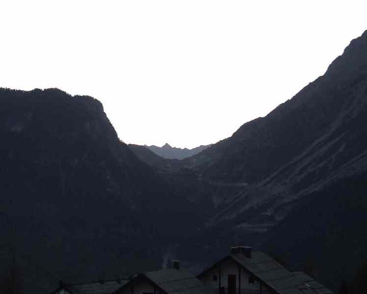

...oppure fai un "blending" manuale:
scatti 2 foto, 1 esposta x il cielo, 1 esposta x il resto dell'inquadratura.
con ps o un qualunque programma di fotoritocco, unisci le due immagini rendendo visibile la parte del cielo dell'immagine esposta x il cielo e il resto dell'inquadratura dell'altra immagine....
se fatto bene dà ottimi risultati.
questo lo puoi applicare pure al jpg a patto che scatti le due immagini su treppiede con la stessa inquadratura!

ti posto un piccolo esempio che mi sono permesso di fare con le tue foto...
non badare alla qualità, che non è raggiungibile per via delle immagini di partenza veramente troppo compresse...
fatto con più cura e sulle immagini originali non così compresse, avrebbe dato risultati notevoli!
