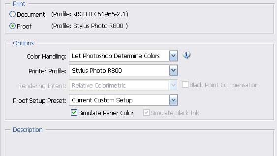

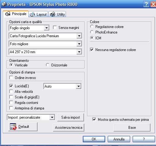

Aggiungo altre info:
- Apro la foto in camera raw
- scelgo lo spazio SRGB
- apro in ps cs2
- stampo con le impostazioni in foto (vedi foto1 e 2)
Fatemi sapere se sbaglio qualcosa...

Complimenti, è quasi tutto a posto.
Nella prima schermata scegli Document e non Proof. Ti si "accende" sotto Rendering intent: scegli "Perceptual".
Confronta la stampa con quello che vedi in Photoshop attivando il Proof con i settaggi corretti (stesso profilo stampante, stesso Rendering intent come nelle impostazioni di stampa).
Io scaricando i profili ICC della mia (vecchia) Epson dal sito, ora ho la scelta anche tra diversi tipi di carte. Il tuo profilo lo hai scaricato o viene dal CD? Potrebbero essere più precisi quelli prelevabili dal sito Epson.
Il monitor come lo hai calibrato?

MessaggioInviato: Sab 28 Ott, 2006 9:13 pm    Oggetto: Rispondi con citazione
Ciao,
ho provato come dici ma vengono sempre più scure.
Risposte alle tue domande:
- i profili sono scaricati dal sito ufficiale
- il monitor è calibrato con adobe gamma e inoltre ho confrontato il risultato con un monitor che era stato calibrato con il colorimetro (si chiama cosi?).
A questo punto facendo delle ricerche su internet ho trovato delle info su Color setting e Convert profiles... COSA SONO? C'ENTRANO QUALCOSA CON IL MIO PROBLEMA?
Fatemi sapere e grazie.
Fabrizio.

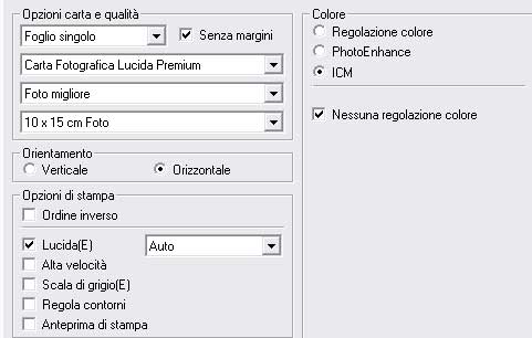

Prova togliere la spunta a "Nessuna Regolazione" perche a molte epson fa uscire le stampe moto scure (alla mia R200).
Per lo spazio colore puoi utilizare anche l'AdobeRGB.

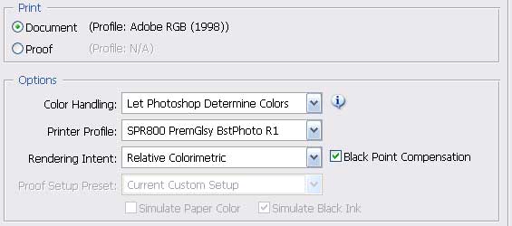

MessaggioInviato: Dom 29 Ott, 2006 10:26 pm    Oggetto: Rispondi con citazione
Forse ci siamo o quasi:
1. Apro il file raw in ps
2. Converto il file nel profilo icc della stampante (premium glossy stampa migliore per EPS R800 scaricato dal sito americano)
3. quando stampo assegno stesso profilo e icm nessuna regolazione.
Ho provato così e ciò che vedo è esattamente quello che stampo ma qui sorge un nuovo problema:
I colori molto accesi (esempio i capelli rossi) vengono impastati. Crying or Very sad
MAI CHE VADA TUTTO BENE.

1) per esperienza ti dico che è molto difficile calibrare un LCD con Adobe Gamma (mentre per il CRT avevo ottenuto un risultato ottimo). In genere il risultato è proprio una stampa scura. La soluzione è investire 100 euro in uno Spyder 2 Express della Colorvision, o qualcosa di analogo.
2) rimetti la spunta a "Nessuna regolazione". Smile Devi lasciare il comando a PS, la stampante esegue e basta. Altrimenti hai due galli nel pollaio.....

MessaggioInviato: Lun 30 Ott, 2006 11:22 pm    Oggetto: Rispondi con citazione
Io avevo il tuo stesso problema, ho sscaricato i profili della stampante (R800) e in print seleziono DOCUMENT anzichè proof, rendering PERCETTICO e attivo compensazione del punto di nero.
Nei PRINTER PROFILE seleziono il profilo SPR800 PHOTO PAPER(G).
Nelle proprietà della stampante le lascio come te "ICM" e nessuna regolazione colore attivata Se proprio ti vengono ancora molto contrastate disattiva l'opzione LUCIDA.

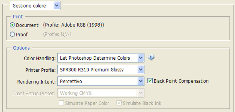

MessaggioInviato: Mar 31 Ott, 2006 10:15 pm    Oggetto: Rispondi con citazione
Confermo l' utilità di un calibratore, detto questo io sono riuscito ad ottenere dei buoni risultati con queste impostazioni:
Monitor calibrato con sonda "SPYDER"
Stampante EPSON R300, nel driver di stampa ho selezionato "ICM" ma senza la spunta su "nessuna regolazione colore", diversamente anche a me le stampe escono molto scure.
Photoshop: impostazioni come da allegato, ovviamente la voce Printer Profile si riferisce alla mia stampante "R300" con la carta "premium glossy".
Spero di essere stato utile Wink
Claudio Ok!

Nonostante non abbia il "ragno" che calibra (per ora), grazie hai vostri consigli ho migliorato di tantissimo le mie stampe in questo modo:
 Dimensione:  17.95 KB
 Visualizzato:  File visto o scaricato 728 volta(e)
 Dimensione:  19.45 KB
