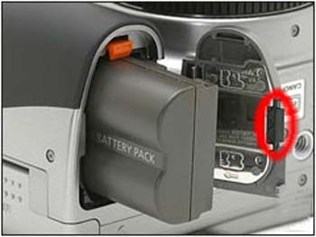

Ho un problema sulla 300D:
mi si è rotto il coperchio della batteria, ed esattamente l'interruttare che permette al vano batteria di chiudersi. Di conseguenza il piccolissimo interruttore posto in corrispondenza della chiusura non viene pigiato e non passa l'alimentazione. Con metodi alquanto rudimentali riesco comunque ad utilizzare la macchina ma preferirei cambiare il coperchio. Potete aiutarmi, indirizzarmi dove reperire l'oggetto? Magari è capitato a qualcun altro e sa indirizzarmi senza perdere tempo e denaro.

Senza spendere soldi inutilmente per il BG, verifica se la piastrina metallica si può rifissare (magari incollandola).
La molla di chiusura si può sostituire facilemente con un'altra. Fai un giro da un orologiaio (uno che ripari ancora gli orologi ovviamente), e troverai quelle della dimensione giusta.

la piastrina non la posso fissare...hai presenta la 300D? se la incollo non posso togliere la batteria. Al momento l'ho fissata con un pezzetto di cartoncino e non si muove, però!?!?!?.
Ho scritto al cameraservice di roma ma non mi hanno nemmeno risposto.
Il battery grip non mi serve, a dire il vero ce l'avevo e l'ho venduto! ma se il coperchio mi costa 50 € forse conviene davvero prenderlo.
Con una risposta del cameraservice avrei le idee più chiare.
Provo a telefonare.

Allora si è rotto lo sportello??
Se si è rotta la parte piatta, si può reincollare il tutto, per esempio ad una monetina, in maniera da restituirgli rigidità e poterlo chiudere.
Se si è rotta la cerniera, è più complicato, ma se non si sono rotte proprio le guide, si può riparare in casa anche quella.
Se il problema è la piastrina metallica interna, vale quanto già detto in precedenza.

posto l'immagine presa da internet per evidenziare il pezzo rotto e non incolalbile.

E' sì, bisogna proprio cambiare lo sportellino.
In alternativa usare del nastro adesivo buono, ma con il fatto che la batteria si mette e toglie spesso su una DSLR meglio una soluzione definitiva come la sostituzione, visto poi che la si può fare al volo senza mandare la macchina in assistenza.
