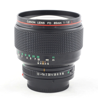

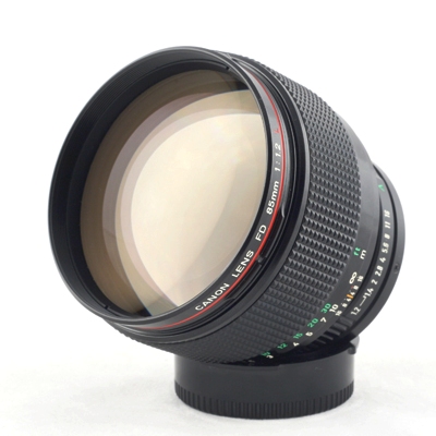

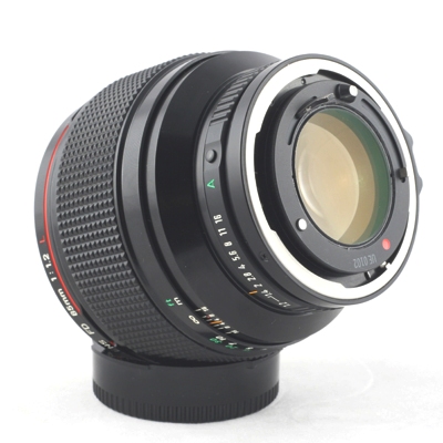

Ciao a tutti,
ho da poco scoperto un'offerta per un canon 85 f1.2 ad un prezzo di circa 450€ però con attacco FD, mi sono documentato un pò su internet a riguardo degli adattatori e per dir la verità ce ne sono parecchi anche su ebay ne trovi molti , ma leggendo quà e là ho capito che viene compromessa di parecchio la qualità della lente, esiste in fine un'adattatore costruito da Canon proprio per questo tipo di esigenze, mantenendo tutti i parametri di qualità e messa a fuoco, ma sembrerebbe fuori produzione e dal costo piuttosto alto.
Poi cera qualcosa che riguardava il fattore moltiplicativo che non è stato ben chiaro.
Volevo sapere anche da Voi se è una cosa fattibile oppure tra tutto conviene comprarsi l'attuale 85 f1.8 al modico prezzo di 1400€ Crying or Very sad
Attendo Vostre info a riguardo.
Grazie a tutti,
Aries
P.S. Vi allego foto della lente in oggetto.

l' 85 f 1.8 costa 380 euro... 1.2 costa 1800 euro...
comunque avevo ponderato pure io a suo tempo l'acquisto dell' fd 1.2 ma decisi per via del costo spropositato dell adattatore e per via della perdita di della messa a fuoco ad infinito e e della perdita di qualità di lasciar perdere.

ho detto 1400 perchè su ebay lo trovi a quel prezzo circa ... cmq con l'adattatore canon sembra che che sia la messa a fuoco all'infinito che qualità rimangano immutate..... però bisogna vedere il costo di questo adattatore .... cerco di recuperare qualcosa su internet.

Canon ha prodotto 2 adattatori FD-EF...
1) banalmente un accoppiamento dei due innesti senza ottica e nulla all'interno e lo ha definito "macro". Questo modello funziona come un tobo prolunga e quindi fa perdere il fuoco all'infinito e sia adatta quindi solo al macro...
2) similare al precedente, ma con lente all'interno per mantenere il fuoco all'infinito. Se non vado errato moltiplica la focale di qualcosa tra 1.2 e 1.3 e perdi 2/3 di stop (non sono proprio sicuro, ma comuqne l'idea e' questa...)...
Il primo direi che non fa al caso tuo, il secondo....
a) se lo trovi sei FORTUNATISSIMO, E' molto raro...
b) lo vendono al prezzo di un EF 85 f 1.8...
La lente e' di ottima qualita', ma devi lavorare in stop down, e la focale passa sopra i 100 (quasi 170 su FF) e l'apertura massima sopra f/1.4...
Ne vale la pena?
Esiste un adattatore similare "compatibile" che ho e costa su 35 euro.. Qualita' che lascia a desiderare...
Quindi, il mio consiglio e'.... Prendi il Canon EF 85mm f/1.8... Ce l'ho da pochi giorni ed e' fantastico! Ricordati che equivale ad un 135mm su FF... E' un medio tele...

Grazie molto Lyan, penso che seguirò il tuo consiglio, penserò all'acquisto di un 85 f 1.8 (appena avrò del grano disponibile) Mandrillo
