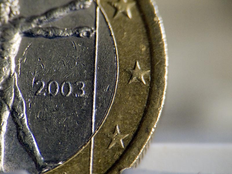

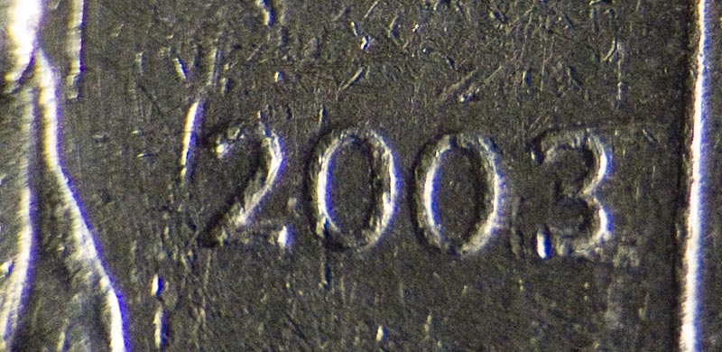

che vi sembrano ? attualmente il tutto è fissato con lo scotch di carta .
solo un po di regolazione livelli è una passatina leggera di neatimage ( ma forse nemmeno serviva so io che so paranoico )
ho un po di difficoltà nella messa a fuoco ( a tutto zoom )
ridimensionata 800x600
 Dimensione:  87.61 KB
 Visualizzato:  File visto o scaricato 367 volta(e)
crop al 100%
 Dimensione:  84.36 KB

cè poca pdc.. pui postare gli exif?

Comunque nn avevo dato tanto importanza alle impostazioni penso di averla messa in automatico se nn sbaglio ( visti anche gli iso 400 ) Rolling Eyes

quando fate le macro normalmente che settaggi si usa ?

bene la foto soffre di poka pdc xkè avevi il diaframma a f3.5.. prova amettere il diaframma f8 imposti 64iso.. e usi il flash

ho dovuto fa na modifica al brevetto improvvisato che avevo fatto in quanto il nasone della lente che avevo creato nascondeva la moneta x metà dal flash . ora in pratica ho il supporto della lente del binocolo rivoltato sulla macchina e ho messo entrambe le lenti del binocolo quasi una sopra l'altra sono separate dal distanziatore che blocca la lente nel suo supporto . con una sola ingrandiva poco Very Happy . rifatto così ora il flash illumina bene . la foto l'ho messa in galleria xchè mi piaceva Smile
http://www.photo4u.it/album_page.php?pic_id=126595
http://www.photo4u.it/album_page.php?pic_id=126597
e ma pure il centesimo nn è male
http://www.photo4u.it/album_page.php?pic_id=126627 Very Happy

Sfuoca parecchio ai lati ma va alla grande.... è una 10+?

sul binocolo c'era 10x50 , cmq le ho utilizzate entrambe una sopra l'altra . nn ho idea a quanto equivalga . sullo sfuocato ai lati si pero' forse dipende anche dal supporto che è fatto coi ciapets x il momento Smile
