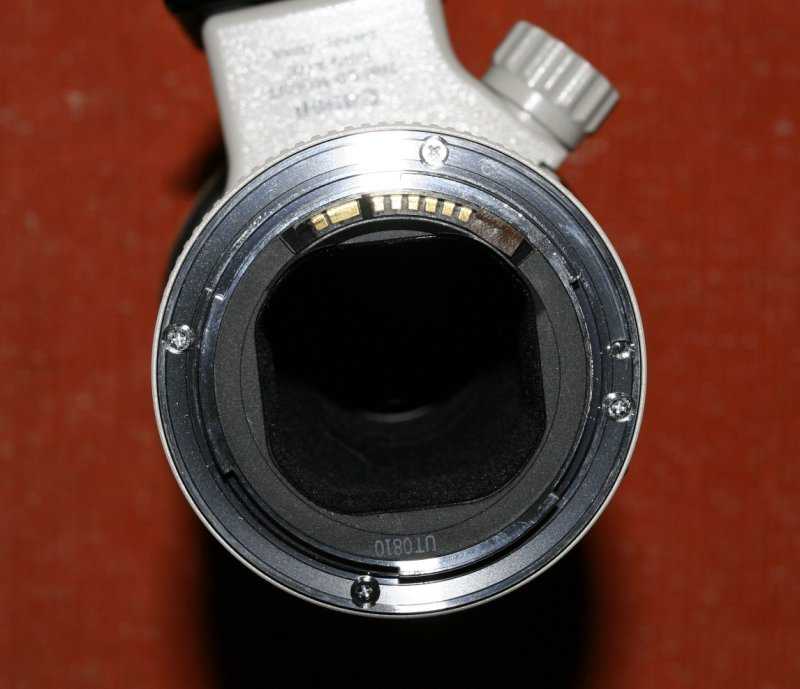

oggi ho provato ad isolare i contatti.. peccato che nn capisco quali siano i 3 contatti a sin della baionetta.
altra cosa: devo isolare quelli tra tc e macchina o anche quelli tra obiettivo e tc?

Guardando l'obiettivo da dietro devi isolare quelli a sx. Chiaramente basta che isoli da una parte sola, io isolo quelli sulla lente (quando uso il 400 con l'1.4) ma credo sia indifferente.
Cmq non aspettarti grandi prestazioni sia a livello di AF (probabilmente l'af la maggior parte delle volte fara' avanti e indietro senza agganciare nulla se non in condizioni di grande luminosita') che a livello di prestazioni ottiche.

BOH, mistero, io nn riesco, ho provato qls combinazione..
tanto per capirci, questi sono i contatti del tc, quali copro? (quelle coloratesono le combinzioni provate, con una striscetta di nastro da elettricista)

la parte giusta è quella del rettangolo blu, pero credo che questo sia il retro del TC (che ha meno contatti rispetto all'obiettivo). Devi coprire gli ultimi 2 contatti del retro della lente. Perlomeno a me funziona cosi'.

si ok ora "funziona" devo dire che nn mette a fuoco una cippa.. si muove e basta. pazienza.

per capirsi, scusa la qualita'

a ok, vedo che hai risolto..... si in effetti a volte si muove e basta Smile
Con TAAAAAAAAANTO sole pero' funziona Smile
