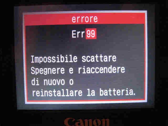

Salve,
mi è capitata una buona occasione di un Sigma 105 2.8 macro che non ho esitato ad acquistare ma appena innestato sulla mia 400D ho avuto l'amara sorpresa :
Quasi ad ogni scatto sul display della fotocamera appare "Errore 95, provare a spegnere e riaccendere o togliere la batteria"
Domanda : E' una non compatibilità dell'obiettivo in oggetto o qualcosa di più grave ? La 400 avrà circa mille scatti e mai nessun problema, con il Tamron 70/300 o il Sigma 18/50 2.8 va che è una festa....
Help Please !!!!! Crying or Very sad Crying or Very sad Crying or Very sad Crying or Very sad Crying or Very sad
P.s. Dopo alcuni scatti il problema è diventato più frequente, adesso appena accendo la fotocamera appare il messaggio.

Ecco come appare all'accensione...

non sono un esperto, ma ho letto in giro che pulendo i contatti dell'obiettivo a volte il problema rientra..

forse il sigma 105 macro non è pienamente compatibile, capita con le ottiche sigma non recentissime. Guarda se magari funziona bene a tutta apertura (f2.8) e se il problema te lo da se vuoi usare l'ottica agli altri diaframmi. Se è così allora il problema è l'obiettivo non pienamente compatibile. Chiedi alla sigma (mamiya tradind in italia) se si può fare qualcosa (rechippare l'ottica).
Altrimenti forse son contatti sporchi, ma non penso.

Ok, grazie a tutti per le informazioni, sicuramente il problema è della piena compatibilità. Lo ho riportato al negozio, peccato lo prendevo ad un buon prezzo, ora dovrò attendere qualche giorno o per il 100 Canon o per il 90 Tamron.

A me capitava la stessa cosa con la 300D e il Tamron 70-300. Quello che non capivo è perchè a volte perdevo uno scatto ogni tanto, ed altre volte si bloccava uno scatto ogni due...
