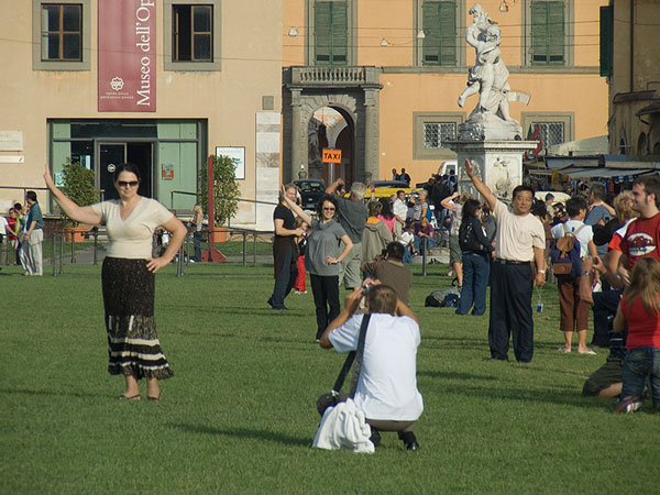

Essendo il mio primo messaggio, per prima cosa saluto tutti.
Ho una S5600 e a volte la messa a fuoco automatica mi gioca dei brutti scherzi.
Di solito utilizzo la modalità "s-af" con impostazione "center" (che, se non mi sbaglio, sono quelle di default). Mi capita a volte di inquadrare nella zona di messa a fuoco il soggetto principale, di premere a metà il pulsante, ricomporre l'immagine tenendo premuto, scattare, per poi scoprire che la fuji ha deciso di mettere a fuoco lo sfondo!!!
Vi allego uno scatto (senza pretese), fatto qualche giorno fa in Piazza dei Miracoli a Pisa; ho inquadrato una delle due signore (non mi ricordo quale, probabilmente quella sulla sinistra), messo a fuoco, ricomposto l'inquadratura, e il risultato è quello che vedete. Probabilmente la signora occupava solo una parte della zona di messa a fuoco e la macchina ha ritenuto prevalente il resto, cioè lo sfondo. Ma non so proprio in che altro modo avrei potuto comportarmi per evitare questo inconveniente.
Qualche consiglio?
Grazie in anticipo.

Ciao Loscarpe, ben venuto in P4u!
Se le impostazioni sono quelle che dici, allora ti manca solo un po' di pratica per capire come reagisce la messa a fuoco della macchina e prevenire errori. Il quadrato che delinea l'area di mf, deve contenere più al centro possibile un contrasto di colori che faccia parte del soggetto da mettere a fuoco. Se ad esempio fai rientrare nell'area la faccia della signora a sinistra, è facile che la mf avvenga sulla vetrata del portone che sta sullo sfondo perchè trova in esso un contrasto maggiore di quello della faccia con qualcos'altro. A volte comunque può succedere che sbagli ma con questo sistema le probabilità si riducono. Se non trovi contrasti sufficienti a garantire una sicura mf, chiudi a F6/F7 il diaframma così che la profondità di campo aumentando consente una mf più vasta su tutta l'immagine.
In allegato ti metto la messa a fuoco come l'avrei scelta io per la signora di sinistra o il signore di destra.

Grazie dei suggerimenti!
Per Filip: Hai colto nel segno!!! Ok! Mi sa di aver cercato di mettere a fuoco proprio il viso della signora di sx!!! Una curiosità: nella tua rielaborazione, hai collocato la croce esattamente sopra lo stacco fra maglia e gonna (o pantaloni), immagino per cercare il maggior contrasto possibile. Ma in entrambi i casi hai collocato la croce sul fianco, decentrando un po' il soggetto sulla destra. Perchè? Io avrei piazzato la croce esattamente in mezzo alla pancia! Avrei sbagliato?
Per Rugge72: Appena ne ho la possibilità, proverò a fare l'esperimento che mi suggerisci. Ma mi lascia un po' perplesso: non è che cambiando la lunghezza focale, cambia anche la messa a fuoco?

Anch'io, in effetti, preferisco la messa a fuoco "Center" perchè, oltre a quello che ho detto, non mi piace molto l'idea di lasciar decidere la macchina.
L'impostazione "multi", però, in alcuni casi potrebbe essere comoda. Magari farò qualche prova in più.
L'impostazione "Area" è effettivamente scomoda nella maggior parte dei casi. Un vantaggio potrebbe essere il fatto di mettere a fuoco ed esporre su aree diverse (magari metto a fuoco di lato ed espongo al centro).
Per Filip: Una curiosità: nella tua rielaborazione, hai collocato la croce esattamente sopra lo stacco fra maglia e gonna (o pantaloni), immagino per cercare il maggior contrasto possibile. Ma in entrambi i casi hai collocato la croce sul fianco, decentrando un po' il soggetto sulla destra. Perchè? Io avrei piazzato la croce esattamente in mezzo alla pancia! Avrei sbagliato?
Scusa Filip se insisto, ma il tuo suggerimento mi interessa molto.
