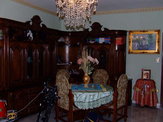

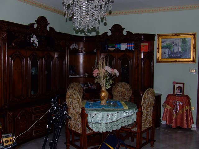

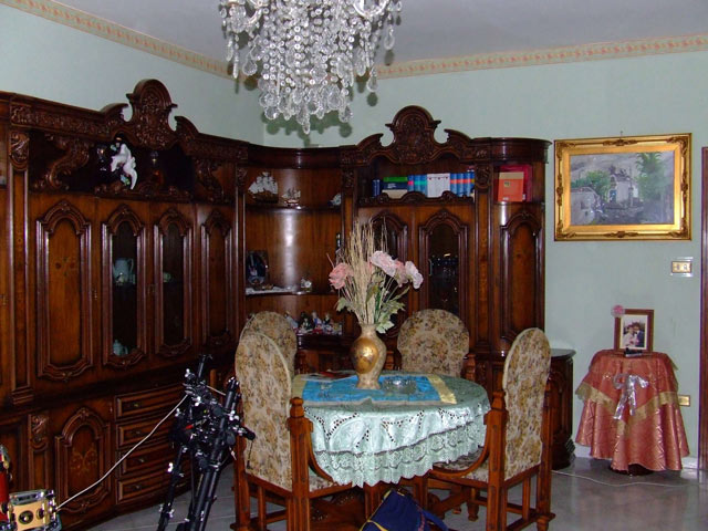

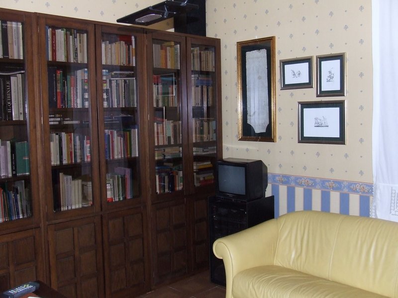

Ragazzi, non credo ai miei occhi; oggi ho comprato una piccola fuji a345 per mia sorella, ed ho fatto qualche scatto di prova, giusto per vedere come andava.
Vi mostro la stessa scena scattata dalla s345 e dalla s5600, che ho restituito principalmente a causa del flash troppo debole:
S5600 a 400 iso
A345 a 269 iso
Sto cominciando a pensare che mi sia effettivamente capitata una macchina col flash difettoso; oppure Fuji su una compattina entry level, tutta automatica, mette un flash più potente di quello montato su una piccola prosumer come la s5600? Mah Mah Mah
Mi rifiuto di crederlo. Mah
Le specifiche della s345 dicono che il flash arriva a 3 metri e mezzo, quindi a rigore è più debole di quello della s5600, che almeno a quattro metri ci dovrebbe arrivare, sempre secondo le specifiche; e allora? Mah
Ragazzi, ma a voi questo benedetto flash come va? Rolling Eyes Rolling Eyes Rolling Eyes

se fosse cosi' la media delle nuove fuji guaste sarebbero un po troppe la mia s7000 non mi ha dato mai problemi

salve mike
probabilmente era il flash della 5600
che hai acquistato, ho verificato di persona con altre due 5600
e la differenza era notevole.

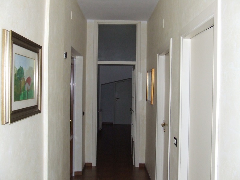

Credo proprio che fosse quel flash troppo debole. Lo dico perchè ho appena fatto una prova su un corridoio lungo 11 mt ed il flash è (secondo me) notevole.
Se mi dici come postare foto ti mostro il risultato.

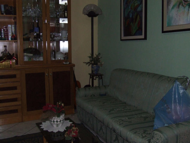

Mike non saprei dirti, il mio flash è + debole della s5500 ma solo xkè imposta automaticamente la sua potenza. Mi spiego: in una stanza illuminata faccio una foto a 200 iso e mi viene scura... se spengo le luci invece di venire ancora + scura, viene uguale! E succede a tutte le sensibilità. Questo xkè il flash secondo me non è calibrato alla perfezione, ma dal software... ti posto un esempio.
Ecco iso 200 diaframma massimo e luci accese, il soggetto (il tavolo) è a 4 metri da me...

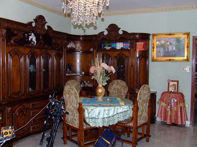

Stesse impostazioni solo ke la luce era spenta (sono 6 lampade da 60 watt l'una quindi era anche bella potente la luce)... aspetto pareri.

Provo ad allegare il primo scatto.
Scusate se è così storta, ma ero al buio completo e non ho fatto caso che fosse dritta.
Dal punto in cui ho scattato alla porta in fondo sono 11,1 mt.

credo che il tuo discorso non sia tanto corretto,in una stanza gia' illuminata la luce del flash si disperde perche' in parte viene assorbita da altra luce,in una stanza buia cio' non succede ed e' per questo che la stanza viene maggiormente illuminata Smile

molte volte dipende dai colori che prevalgono nelle foto,
nella prima i mobili e i colori delle pareti assorbono sicuramente piu' luce, nel corridoio i colori sono tutti sul bianco e il flash esprime piu' potenza,
io ho provato a farle in negozio con tanti articoli sul chiaroscuro e la foto mi e' venuta piu' sul tipo di quella fatta nel corridoio, sono stato uno stupido a non postarla sul forum.

Raffaele Pezzella
Iscritto: 21 Lug 2005
Messaggi: 5842
Località: Caserta
MessaggioInviato: Lun 16 Gen, 2006 10:28 pm    Oggetto: Rispondi con citazione

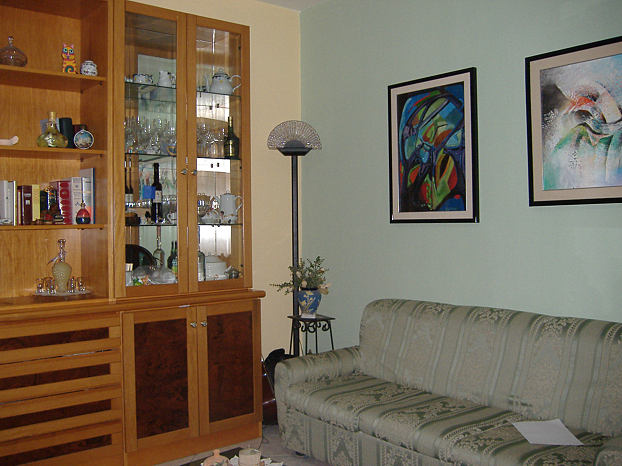

Si forse è così ma qui si parla di esposizione, e in tutti i casi il mio esempio è comparabile a quello di mike in quanto la mia stanza ha la stessa cromaticità della sua (mobili scuri e pareti chiare). Cmq a 400 iso non ha nessun problema ne con la luce ne senza, quindi mike mi sa ke o era il flash difettoso oppure beh.. non so!!!
400 iso con luci accese:

Idem con luci spente... ora mi kiedo... se era l'hardware meno potente, senza la luce la foto sarebbe venuta + scura. Invece è uguale sia con le luci accese che con le luci spente. Questo secondo me è un "problema" del software.

Nomade
Iscritto: 16 Ago 2005
Messaggi: 106
Località: L'Aquila
MessaggioInviato: Lun 16 Gen, 2006 10:36 pm    Oggetto: Rispondi con citazione
Stanza con colori meno "riflettenti" del corridoio
 Dimensione:  89.7 KB
 Visualizzato:  File visto o scaricato 6172 volta(e)

La prova di finepix5600 mi lascia a bocca aperta... non so che dire....
Ha 100Iso come si comporta?
Certo pero' che il fatto di essere costretti ad Iso alti su scatti dove voglio usare il flash mi sconcerta. A meno che non esiste un effettivo utilizzo che non conosco.... Smile

ferrmassimo ha scritto:
salve mike
Quando si dice la fortuna... Rolling Eyes Rolling Eyes Rolling Eyes

E' del tutto normale; anche se le lampadine sono parecchie per fare uno scatto senza flash a 200 iso credo che ci vorrebbero un paio di secondi di esposizione, mentrequando scatti col flash il tempo è di una piccolissima frazione di secondo; in pratica è come se non ci fosse la luce accesa.
Fai la controprova: fotografa la stessa scena col flash soppresso, ma con lo stesso tempo di scatto e lo stesso fdiaframma; avrai una foto quasi nera.
