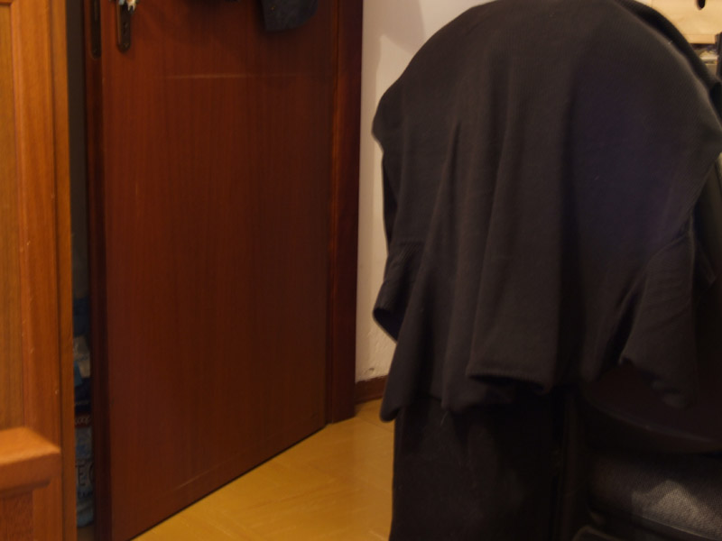

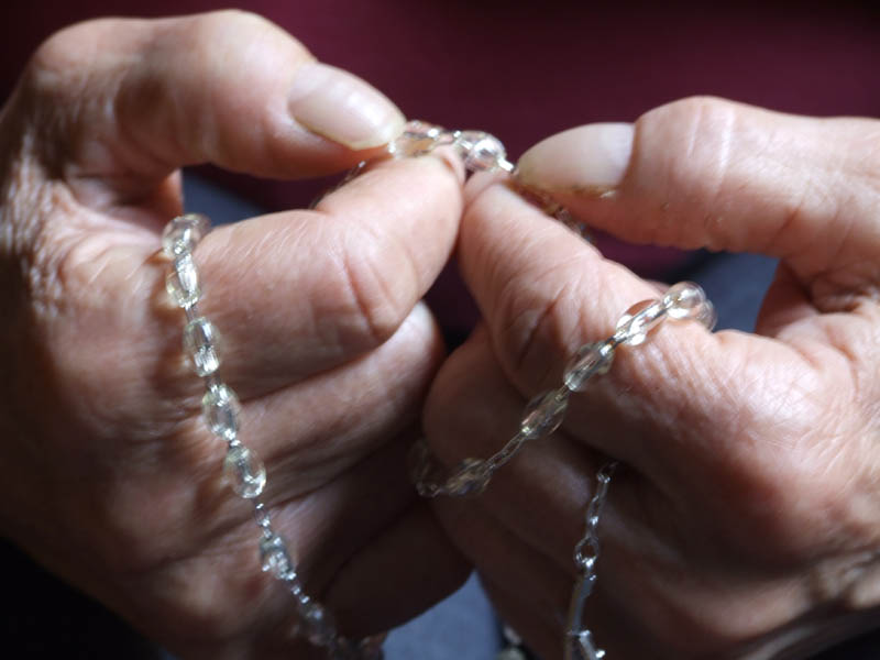

Cari amici sono di nuovo qui da voi per raccontarvi l'ennesimo problema della mia Fuji S9500. Ieri ho fatto un pò di scatti utilizzanto il programma P e..... ho visto materializzarsi prima un quadratino bianco. Ho pensato che fosse sporco il filtro UV ed ho provato a toglierlo scattando una foto con luce artificiale nella mia camera da letto. Risultato: sono apparsi ben 13 puntini bianchi.
Vi allego 2 specie di crop (lo sapete che sono una emerita asina a farli) per darvi un'idea. Sono francamente stufa a questo punto! Tra problemi di nitidezza, ghiere che si rompono ed ora anche questo, questa sera spero solo di incontrare un mio amico che ha un negozio di fotografia e gli chiederò di mettere in vendita la Fuji per acquistare l'Olympus E500 con due obiettivi a corredo che vende a 890€ ma con finanziamento di 12 mesi. Adesso basta davvero!!! Non ci siamo Diabolico P.S. Ho pulito la lente prima della prova della mia camera con apposito panno.

Vi invio anche gli originali ridotti (alla mia maniera del cavolo) delle foto incriminate (ovviamente gli hot pixel non si vedono) per darvi un'idea ancora più precisa se possibile di come sono le foto in questione.

Mape succede anche alla mia s5600, e prima ancora alla s5500, soprattutto con esposizioni lunghe. Con i sensori piccoli e affollati c'è da aspettarselo. I vedi difetti della s9500 sono altri, quelli che, purtroppo, conosciamo tutti. Spero nella s9600...

come ti hanno gia' detto e' normale avere degli hot-pixel nelle lunghe esposizioni, specie ad iso elevati.
per vedere se hai effettivamente dei pixel bruciati fai una foto con esposizione di 1/1000 di secondo e a 100 iso con il tappo sull'obiettivo.
se poi hai anche il problema della nitidezza e della ghiera, allora il cambio macchina potrebbe essere una buona scelta.

Carissimo Giuseppe, ho usato il programma da te suggeritomi per testare le 2 fotografie che vi ho postato ed in più quella che ho fatto seguendo i consigli di Fre'. I risultati sono stati i seguenti:
Fotoesempio1porta: 0 dead pixel/1.643.846 hot pixel
Fotoesempio2maglia: 17046 dead pixel/4.638.788 hot pixel
Foto eseguita su suggerimento di Fre': 0 dead pixel/56 hot pixel.
Ho passato per curiosità anche alcune foto fatte con la vecchia Canon A95 di giorno e devo dirti che se i dead pixel per la maggior parte sono stati 0 gli hot pixel sono arrivati, per diverse foto, quasi a coprire i pixel dell'intera macchina (5Mpx). Boh! A sto' punto non ci capisco più nulla..... è normale, è una cosa grave, che devo fare ........ non lo so. Fatemi sapere che cosa ne pensate. Grazie. Un Amici a tutti.
