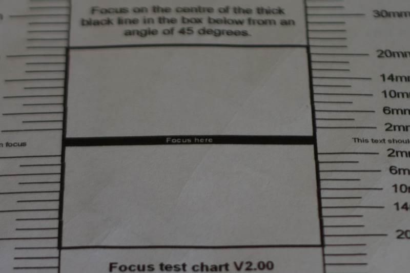

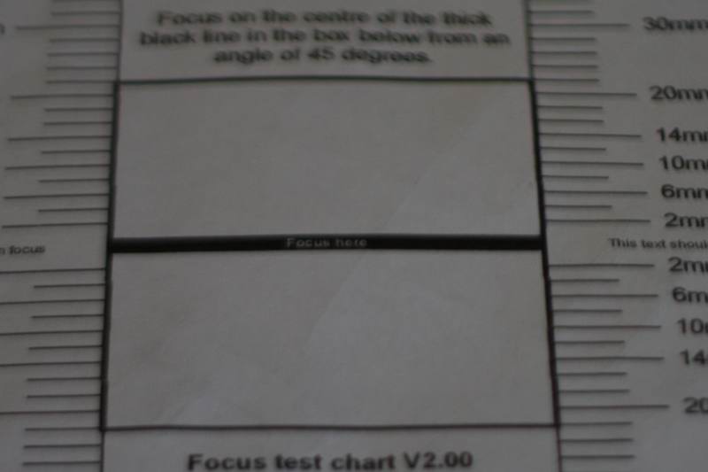

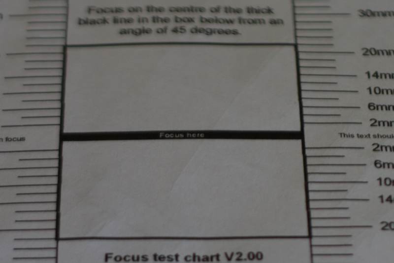

Ho da poco preso il famoso 50ino f1.8 II e facendo varie prove mi sono accorto che molto probabilmente è difettoso..oppure sono io incapace.
Facendo delle prove con il foglio per controllare il front focus mi sono accorto che da f1.8 a f3.5 non mette a fuoco bene o meglio le foto non sono definite anche se metto a fuoco manualmente, secondo voi è normale oppure c'è qualcosa che non va?
Vi prego di guardare le foto croppate al 100 % fatte con il cavalletto e autoscatto.
La messa a Fuoco è sulla scritta "Focue Here".

MessaggioInviato: Mar 19 Set, 2006 1:57 pm    Oggetto: Rispondi con citazione
prima di tutto la prova si fa a 1.8, e non a 3.5.....
poi devi inclinare l'asse dell'ottica a 45° e ti devi mettere il più vicino possibile al limite dell'aggancio del fuoco....
poi devi fare il test con buona luce, e li non mi sembra che ce ne sia...
poi ti conviene fare il test con un metro invece che con quel foglio....
poi ti conviene mettere un target di fianco al valore del metro su cui vuoi far ricadere il fuoco....in modo tale da non ingannare l'auto focus.....
e vedrai che non dovresti avere problemi su un obiettivo nuovo...
Cejes
Iscritto: 04 Lug 2006
Messaggi: 3320
MessaggioInviato: Mar 19 Set, 2006 1:58 pm    Oggetto: Rispondi con citazione
Moolto confuso...
Ma a quanti ISO hai scattato? Riprova illuminando bene il foglio, e con la ISO più bassa. Sicuramente potrai valutare meglio!
Va be' che voi con le Canon scialate anche a 1600 iso però un po'di nitidezza si perde sempre e può facilmente essere confusa con una messa a fuoco sbagliata, specie quando le aperture sono così grandi si aggiunge anche la morbidezza della lente a TA...
Exposed
Iscritto: 20 Mar 2006
Messaggi: 113
Località: Monterotondo (Roma)
MessaggioInviato: Mar 19 Set, 2006 2:21 pm    Oggetto: Rispondi con citazione

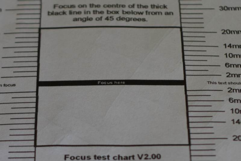

Scusate per le foto di prima ma erano sbagliate guardate queste fatte a 100iso a 45° con cavalletto autoscatto e illuminato decentemente, poi valutiamo su una foto differente magari un oggetto.
Canon G12, EF 50mm f 1.8 II, EF 28-70 f3.5/4.5
marklevi
Iscritto: 12 Apr 2005
Messaggi: 22878
MessaggioInviato: Mar 19 Set, 2006 2:32 pm    Oggetto: Rispondi con citazione
le ha fatte anche a 1.8
meglio qualche cm + lontano della minima distanza
non possiamo saperlo, è un errore di esposizione(foglio bianco reso come grigio medio), prima di scattare meglio impostare una correzione di + 1.3ev
meglio il foglio, la riga nera è ok come target
l'errore di AF capita con qualunque lente/corpo nuovo o vecchio. se c'è serve taratura in assistenza

MessaggioInviato: Mar 19 Set, 2006 5:29 pm    Oggetto: Rispondi con citazione
normalissima resa del 50 1.8... cosa ti aspettavi a 1.8? già a 2.2 va decentemente, e a 2.8 va molto bene.
Che ti aspettavi da una lente da 90€? a me sembra già un miracolo per quel prezzo.

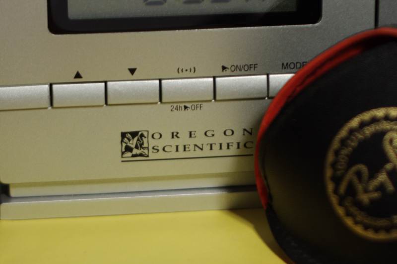

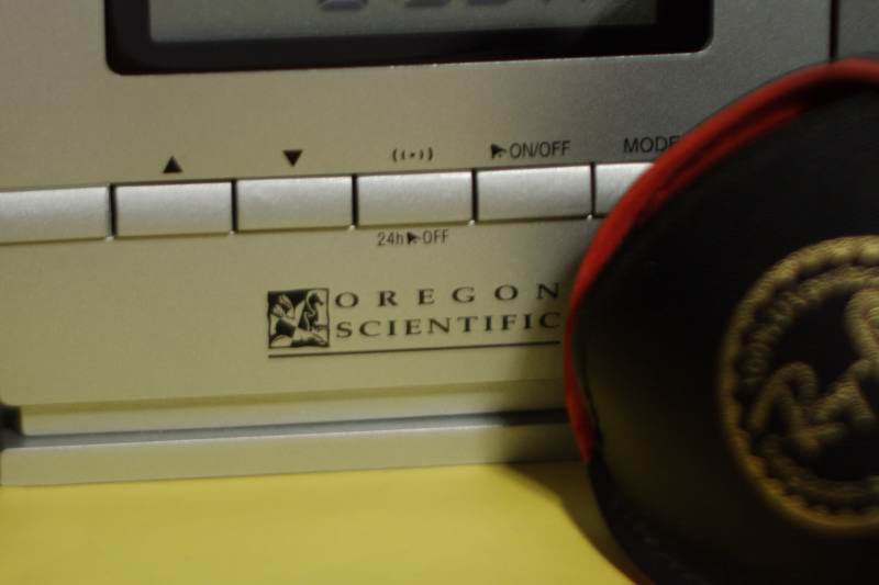

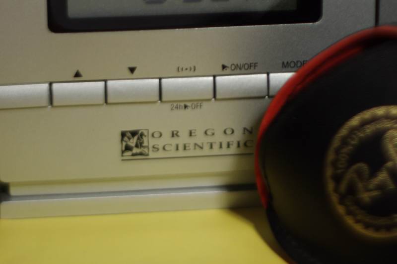

Ecco altre foto scattate sempre con cavalletto, la resa vi sembra normale a f 1.8 e 2.2?a voi la parola miei fidati esperti. Smile
F1.8 1/80 iso 100
 Dimensione:  21.53 KB
 Visualizzato:  File visto o scaricato 478 volta(e)
F2.2 1/125 iso 100
 Dimensione:  23.55 KB
F2.8 1/50 iso 100
 Dimensione:  26.76 KB
Cejes
Messaggi: 3320
MessaggioInviato: Mar 19 Set, 2006 7:49 pm    Oggetto: Rispondi con citazione
Allineato agli standard! Ripeto, per me non è un problema di messa a fuoco!
Con le lenti molto luminose questo è normale. Stoppando si guadagna.
La maggior parte degli zoom a 2,8 non sono molto utilizzabili... il tuo 50tino a 2.8 è già ottimo... Il fisso è sempre anni luce avanti ad uno zoom. Tolte, magari, alcune sporadiche eccezioni!
darkmavis
Iscritto: 28 Lug 2005
Messaggi: 1185
Località: Dublin
MessaggioInviato: Mar 19 Set, 2006 8:20 pm    Oggetto: Rispondi con citazione
Non ha nessun problema, è proprio così.
Come ha detto pdp, che ti aspettavi da una lente da 90€?
Cmq a parte la poca incisione a 1.8 e 2.2, per il resto è un'ottima lente secondo me.
