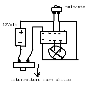

Comunque per adesso beccati questo, funziona cosi`:
Quando schiacci il pulsante il rele` si attiva e rimane attivato fino a che non stacchi la batteria. Usa un rele` a doppio scambio cosi` sull` altro scambio metti il congegno dei desideri, oppure 2 rele con le bobine in parallelo ed usi per il cong il contatto dell` altro rele`. Se vuoi spendere poco recupera i rele` dallo sfasciacarrozze, bastano 2 rele normali di quelli quadrati, oppure vai in un negozio di elettronica e ne compri 2 miniaturizzati.

Se metti il condensatore non riesce ad alimentare per un tempo sufficiente il rele`, anche se lo metti molto grande. Quindi con il transistor che assorbe poco va bene anche il condensatore piccolo, e poi il transistor va al rele`.
grazie, ti potrei chiedere gentilmente uno schema più esplicativo per gente ignorante in materia come me?? Very Happy Very Happy

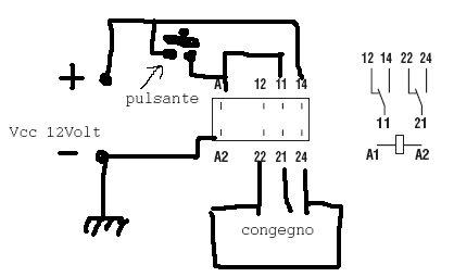

Se hai il rele` che mi hai indicato fai cosi`, quel rele` lo puoi alimentare un po come ti pare, sia a 12 volt che con la rete a 220. Se realizzi questo circuito funziona cosi`:
Quando chiudi il contatto del pulsante il rele` si eccita (ebbene lui lo fa) e chiude i contatti. per riaprire i contatti e` necessario staccare l` alimentazione del rele`, cosi` si resetta e inizi daccapo. Se ti va bene cominci aa metterlo su, poi ti posto lo schema del temporizzatore e allora vai alla grande.
esattamente!!! anche se in posizione 22 non ci devo mettere nulla perchè il congegno è alimentato a parte ed io devo solo chiudergli un suo contatto con l'unione di 21 e 24...

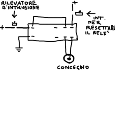

P.S Questo schema qui sotto è lo schema che io ho in mente, anche se è disposto diversamente dal tuo mi sembra che è perfettamente equivalente....
Purtroppo non mi intendo di queste cose e non sono abituato a leggere gli schemi elettrici per cui ho riprodotto quello che ho in mente...
OVVIAMETE, QUANDO AGGIUGEREMO IL TEMPORIZZATORE, NON MI SERVIRA' PIU' IL POSITIVO DI DESTRA CON L'INTERRUTTORE PER RESETTARE IL RELE' E DI CONSEGUENZA NON MI SERVIRA' PIU' IL PONTE CHE HO INDICATO PER FAR SI CHE IL RELE' RIMANGA SEMPRE CHIUSO....

Non dirmi che lo schema che mi hai postato funziona, non mi sembra proprio.... Comunque possiamo fare cosi ti invio questo disegnato meglio, cosi` vedi bene se fa al caso tuo. Poi dovresti dirmi che tipo di contatto hai per rilevare l` intrusione, se un pulsante un interruttore o che.
In pratica il pulsante rileva l` infrazione, e l` interrutore per capirci normalmente deve far passare corrente, quindi per far funzionare il circuito deve avere i contatti uniti, poi per spegnere o resettare devi aprire i contatti dell` interruttore. Per il temporizz dammi un po di tempo che adesso sto incasinato. Fammi sapere con che contatto rilevi l` intrusione!!
