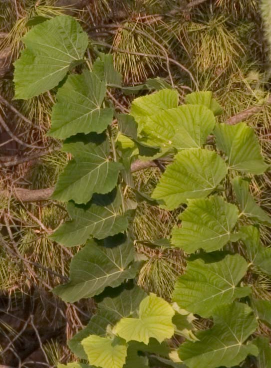

Ho letto che dev'essere uscito il nuovo canon 70-300 is che non presenta più il difetto in verticale a lunghe focali.
Con la max sincerità vorrei capire se sforna foto in nitidezza come il canon 70-200 f/4 e insomma in generale come si comporta.
Grazie.

Questo è un crop al 100% di una RAW della 300D a 300/5,6
70-300 IS USM 300@5,6
EOS 300D 100 ISO
Su cavalletto, IS disinserito
 Dimensione:  68.63 KB
 Visualizzato:  File visto o scaricato 323 volta(e)

mi sembra veramente buono!

nonostante tutto non credo si possa paragonare al 70-200 credo ne passi di acqua sotto i ponti
Soprattutto a 300 vero Very Happy Very Happy Very Happy
Scherzi a parte, appena ho un po di tempo vi mando qualche crop per fare un confronto a 200.

A 200mm non sono riusciro a rilevare differenze... A 300 perde un filo di nitidezza, solo se osservato in zone critiche al 100%.
Sono comunque due lenti diverse. Ora con l'IS il 70-200 f/4 L IS ha un po' più di motivi per sorpassare il 70-300. Con la vecchia versione non stabilizzata, si trattava proprio di volere il bianchino a tutti i costi.
E' vero comunque che il bianchino rispetto al plasticone (che poi tanto plasticone non è) può vantare un AF più veloce e efficente. E per molti fotografi, questo fa la differenze, come poter scattare sotto la pioggia.
Quando leggo post come questi, utilissimi ma "poco profondi" mi chiedo come mai noi fotografi - spesso - ci dimentichiamo di considerare *perchè* compriamo un obiettivo e per cosa lo useremo.
Sono due lenti diverse.
