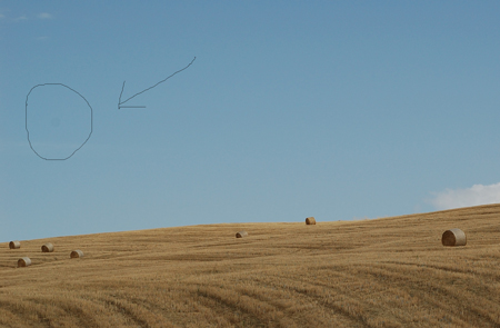

Salve a tutti,
posseggo una Dsrl Nikon modello D50 da circa 1 anno e circa un mese fa ho acquistato un obiettivo d'occasione ed in particolare il 60 micro 2.8d.
Dopo alcuni scatti con il citato obiettivo mi sono accorto che tutte le foto con sfondo chiaro presentano un "punto", quasi come se fosse un alone, sulla parte laterale sinistra del fotogramma proprio come quello indicato nella foto allegata.
Secondo Voi è il corpo o l'obiettivo che ha bisogno di essere pulito? E se si come?
PS: guardando attraverso i vetri dell'obiettivo (lato attacco corpo macchina), mi sono accorto che c'è un piccolo granellino di polvere prima dell'apertura del diaframma che non può essere tolto se non aprendo l'obiettivo stesso! (potrebbe essere questo il problema?)
Anticipatamente ringrazio
Lino

capita anche con altro obiettivo?
se si è polvere sul sensore.. nulla di preoccupante.. una soffiatina con pompetta e via.. Ok!

chiara macchia da sensore sporco Ok!
