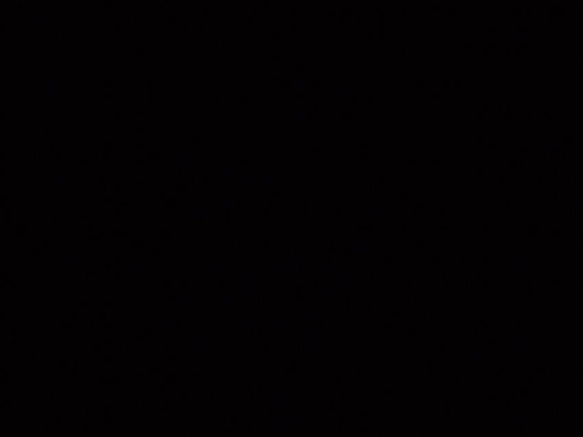

questo è un piccolo crop di un raw... la foto è completamente nera.. tranne i puntino che vedte... questi pixel sono sparsi per la foto irregolarmente, ma sono tanti!!! saranno sicuramente molto più di mille!!!! molto!!! e tutti bianchi!!! e quando faccio la foto con la macchina (s5600) nell'anteprima sul display ne vedo quasi una 20ina... ma se vado a rivedere la foto su play non li trovo più... quando scarico la foto sul computer e ingrandisco l'immagine mi accorgo che è piena di questi puntini... alcuni più accesi e altri più spenti... e ci sono anche piccoli gruppetti.... che dite? devo preoccuparmi o è normale? no perchè sono tanti!!! ma tanti tanti!!! come devo comportarmi? succede ad altri o solo a me? Muro Muro Muro Muro Muro Grat Grat Doh! Incavolato Incavolato Incavolato Sò morto Muro Ave Crying or Very sad Crying or Very sad Surprised Surprised Surprised Surprised Surprised

Nella mia non ci sono...almeno quelli, poi avrei buttato la macchina fotografica dal balcone!
Allego il test effettuato in questo preciso momento.

L'altro giorno ho letto qua sul forum (ho lurkato parecchio sul forum anche se ho solo due messaggi compreso questo LOL ) del test per i dead pixel e ho provato a farlo.
Avevo la macchina (s5600) in manuale con tempo di 15 secondi e finita la foto m'è venuta con decine di hot pixel. Rifatta in automatico ed è venuta perfetta.
Credo che sia quello il motivo dei miei hot pixel, magari hai usato un tempo lungo anche tu?
Il test lo faccio con le impostazioni di default del programma, faccio bene o devo cambiare qualche cosa?

io l'ho fatto seguendo i consigli di filip... 400 iso per 5 secondi.... Triste

in automatico anche a me viene tutto perfetto. Grat Grat

Boh? No no Muro Muro Muro Muro Muro eh si.... mi dispiace ancora... comunque è una cosa molto strana... so che i pixel quado si surriscaldano per tempi di posa tropo lunghi poi si bruciano ma non credevo così tanti... Doh! Mi nascondo Argh!

In automatico viene perfetto perchè i tempi usati sono diversi suppongo...

esatto!!! ma allora non sono pixel rotti.. partiti... morti... quelli che non cambiano mai.. restano semre uguali... questi sono pixel più sensibili!!! pixel surriscaldati!!! dico bene? quindi alla garanzia non gliene frega uno cazz.. di niente se ci sono questi problem... e ho notato che a 1600 iso con il coperchio chiuso bene (ho controllato) mi fa un'alone viola-rosso in alto a sinistra.... succede solo a me? cavolo!!!! la macchina non ha nemeno 3 giorni di vita e ha già problmi? non vorrei perdere la fidicia sulla fuji... gli sono sempre stato fedele... ho sempre preso tutto originale... l'ho pubblicizata e gli ho dato un sacco di clienti... non vorrei che mi punissero per aver fatto del bene alla società!!! (ovviamente skerzo Very Happy )

Nel forum c'è un tread che ne parla, l'ho letto giorni fa... prova a fare una ricerca. Comunque non ti preoccupare è tutto nella norma. Wink

a me la s9500 anche con 30 secondi di esposizione non da nessun pixel bruciato o bianco fino ai 400iso..... oltre non ho provato con il tappo... quindi non so che dire. Proverò più in la'......

a me con 1600 iso viene fuori solo che rumore ma niente pixel... con 400 ne vengono fuori un bel pò...
