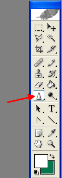

PS esiste anche lo strumento contrasta che permette di intervenire localmente.... Ok!

1) usare lo strumento "sharpen tool" che si modifica come un pennello
