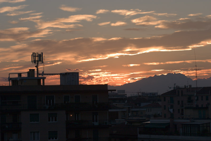

Parto con una foto scattata alla stessa scena con il 100 2.8 macro con la 350d a 1600 iso.
Ho messo alcuni commenti nella descrizione degli allegati.

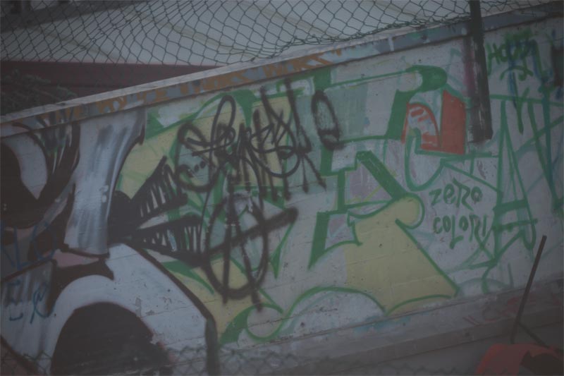

la scena dove sono presi la maggior parte degli scatti con il 100 macro

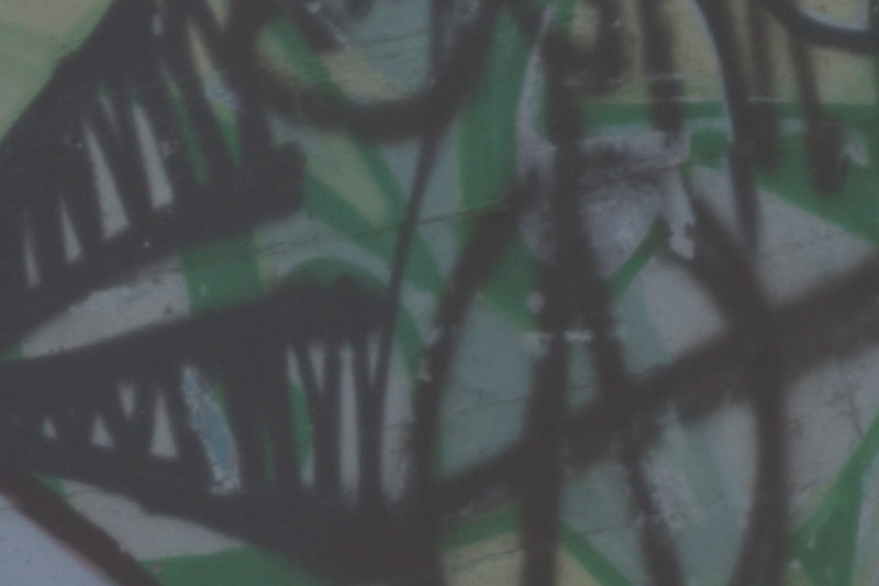

Un test di nitidezza fatto a un oggetto vicino.
 Dimensione:  45.52 KB
 Visualizzato:  File visto o scaricato 754 volta(e)
Dal crop si vede una nitidezza decente, molto buona per il costo dell'ottica.

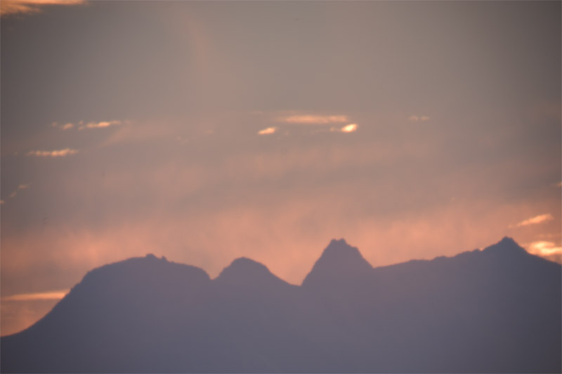

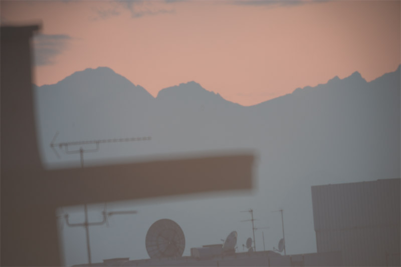

La cima del monte rosa, a circa 150 kilometri.
La vignettatura è pronunciata e c'è poco contrasto

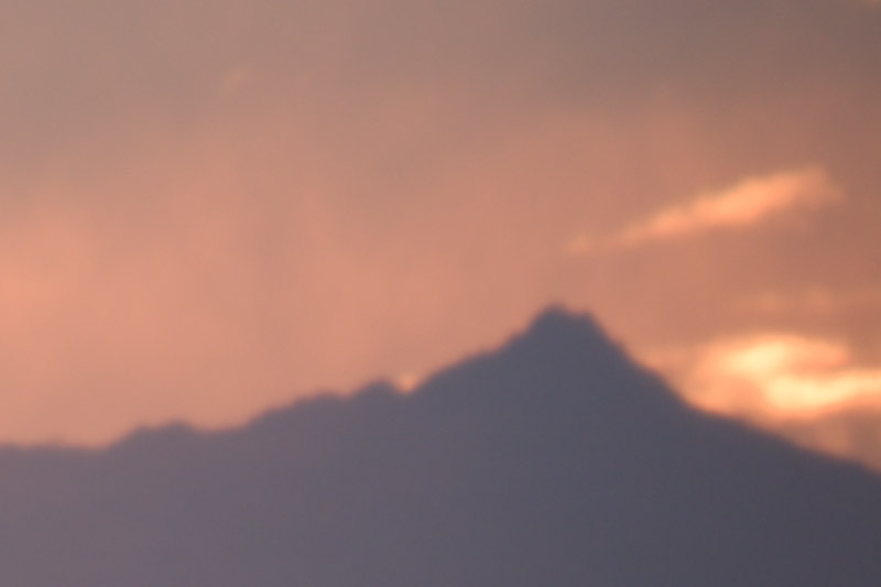

 Dimensione:  24.44 KB
l'aria non consente una nitidezza accettabile a quella distanza, anche in una giornata molto tersa e con poca convezione termica come la serata di oggi.

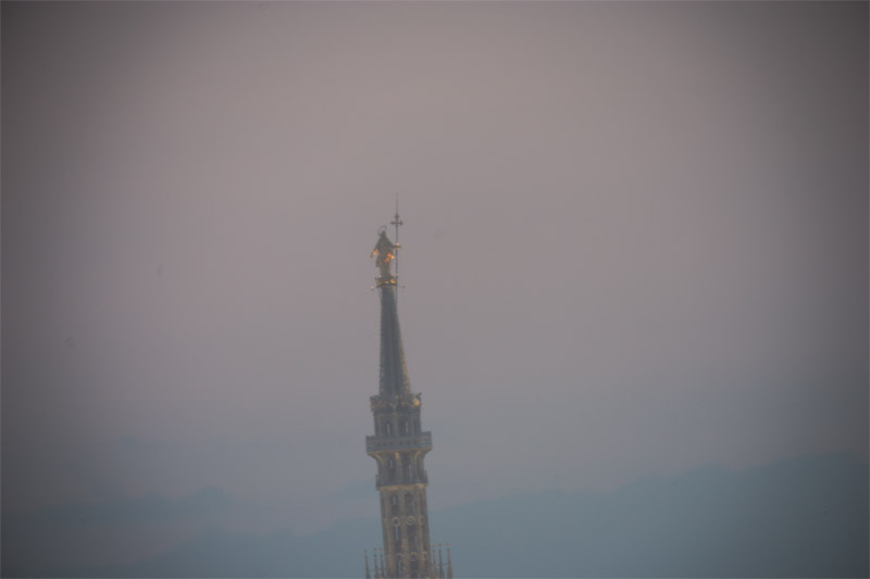

La madunina a 5 kilometri di distanza
 Dimensione:  18.96 KB
a 5 kilometri in una giornata buona nella giusta direzione la nitidezza è ancora decente.
Molto spesso la nitidezza decade a distanze minori, specie in città.

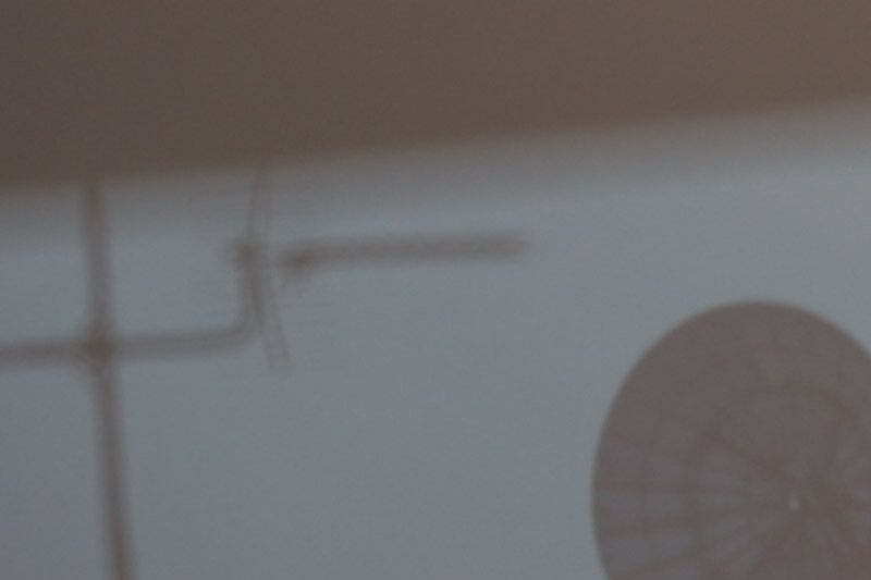

Lo sfocato dell'ottica
 Dimensione:  23.97 KB
Non presenta anelli molto pronunciati come la maggiorparte degli mto.
La cosa è dovuta alla piccola dimensione dello specchio secondario, che però causa un cerchio di fuoco piccolo.
Notate la pochissima pdc: la prime due antenne non sono a fuoco, mentre

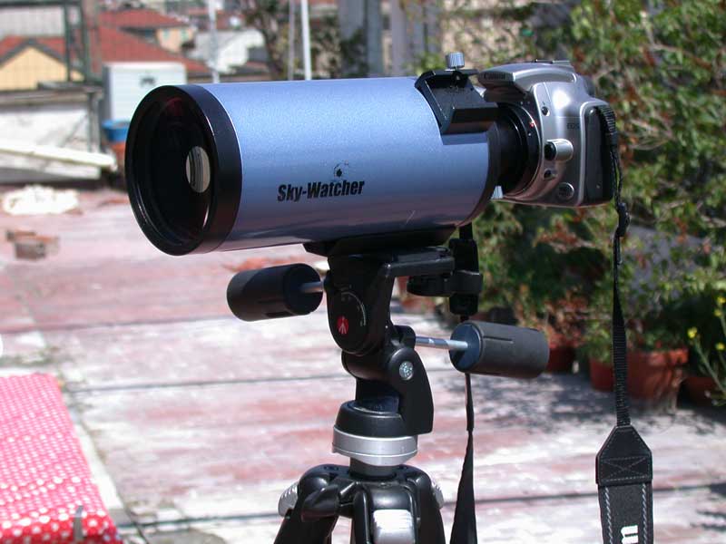

Ecco una foto del tutto assemblato, rende meglio di ogni spiegazione.
 Dimensione:  48.87 KB
 Visualizzato:  File visto o scaricato 692 volta(e)
