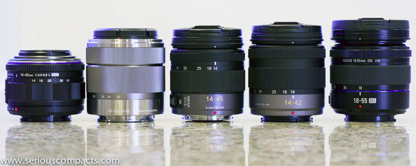

Ho letto molto e pensato un po' a questo problema delle ottiche troppo grosse.
Secondo me il problema degli obiettivi enormi l'ha creato in parte Sony con la concezione dei corpi macchina.
Guardate la foto a questo link:
http://a.img-dpreview.com/news/1108/sony/NEX7/NEX-7_top.jpg
Il piano pellicola, indicato dal simbolo del circoletto spaccato è vicinissimo all'attacco dell'ottica.
Quindi per evitare la vignettatura ha dovuto distanziare la lente posteriore all'interno dell'obiettivo. Questo comporta che lo spazio risparmiato nello spessore del corpo macchina si trasferisce negli obiettivi. Quando si possiedono diversi obiettivi, questo vuol dire una borsa più grande, paradossalmente anche più grande di quella che servirebbe per una piccola reflex con obiettivi equivalenti, ma molto più piccoli.
Forse Sony farebbe bene a ridisegnare i sensori delle NEX, come ha dovuto fare Leica con le sue M.

ranton ha scritto:
“NEX-7 is a high quality photographic tool. Shorter size lenses would have very short distance of the rear lens element to the film plane. With small exit lens on wide lenses there would be too much light fallout. That is why a high quality WA lens needs to be bigger. The problems with NEX system. Very short flange distance is excellent for making inexpensive, quality, small WA lenses. The problem is light fallout at the edges of the picture – because the exit pupil of the lens would be too small and close to the CMOS. It is the reason the new 24 mm Zeiss is so big.”
Io questo brano lo tradurrei così: la montatura delle Nex è progettata decisamente male. Han voluto fare tutto strapiccolo, e ora non sanno come diavolo fare con i raggi obliqui. L'unico sistema era di fare lenti grandi come un tubo di stufa per tenere la lente a cinque metri dal sensore. Quindi l'obiettivo è un po' grande, però ha una resa spettacolare!
(probabilmente ciò spiega in parte anche la resa del 16...)

TestaPazza ha scritto:
...tra l'altro, con l'uscita dei nuovi panasonic X (si ok, motorizzati) il divario si fa proprio abissale...
In realtà, nel bellissimo 14-42 Panasonic X, gran parte del merito delle sue ridottissime dimensioni, va al fatto che è collassabile. Cosa che anche Sony può facilmente realizzare.
La conferma di ciò si ha andando a leggere la lunghezza del nuovo Panasonic X 45-175mm: ben 90mm, cioè in linea con ogni altro zoom tele m4/3.
