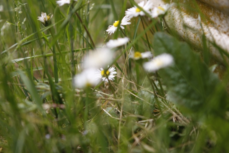

Ciò che si nota in alto a sx di questa foto, dipende maggiormente dall'astigmatismo o dall'aberrazione sferica?
400D+17-55 IS, 55mm, f/5, 1/200", ISO 100

MessaggioInviato: Dom 12 Apr, 2009 5:42 pm    Oggetto: Rispondi con citazione
Skorpion3 ha scritto:
Sarebbe utile che qualche esperto ci spiegasse quali sono esattamente queste circostanze.
Ma "Nico" dov'è finito!?
Così a forza di fare il suo nome gli sono fischiate le orecchie Wink

Innanzitutto grazie per il tuo intervento, conciso e chiaro come sempre. Ok!
Sai se sono reperibili gli stessi test anche per gli obiettivi Canon?
Dei "disturbi" presenti nella foto appena postata sopra cosa ne pensi?

Max, cosa mi dici dello sfondo presente nella foto delle rose rosa che ho postato sopra?

Scsua per farti un esempio il 135 dc(uno stop più aperto del mio vetusto 135 QC 2.8 F pre ai) si comporta così :
qui e se vedi il grafico postato da Nico l'astigmatismo è praticamente assente, quindi il mio vecchietto se la cava benone, considerato la resa a brevissima distanza e a distanza maggiore.
Il tuo scatto non è sgradevole c'è un pochetto di astigmatismo, ed è un po' duro, considera che è corta come focale ed è uno zoom che parte da grandangolo spinto (sempre un 17 è per quanto a copertura ridotta) a normale quindi è ipercorretto lo sfocato non potrà mai essere al livello di un fisso, certo c'è un abisso tra questo e il Tamron visto nella sezione obiettivi.
Ho trovato i test MTF del 17-55 a questa pagina:
http://www.zmphoto.it/articoli/canon_ef_17-55_f2.8_is_usm/page3.php
Non saprei da dove arrivano (io i test MTF dei Nikon li prendo da nikon.com: sono insomma test ufficialissimi su lenti in stato ottimale, ovviamente), e dunque quale possa essere la loro attendibilità, ma se sono veritieri e ben fatti si direbbe che il 17-55 soffra parecchio d'astigmatismo a 17 mm. e il fenomeno si riduca sensibilmente a 55.
La foto non l'ho guardata con attenzione, ma direi che nel punto di cui parli ci sia astigmatismo, sia pure in forme accettabilissime (non dà particolare fastidio, insomma), considerando che è un punto in luce.
Grazie della segnalazione. Smile
La foto delle rose rosa, l'ho cercata appositamente perchè ricordavo che presentava un aspetto inusuale e particolarmente interessante: la presenza di astigmatismo in una sola area dello sfondo, quella in alto a sinistra in corrispondenza dei punti luce, mentre su tutto il resto dello sfondo il bokeh è gradevolissimo ed esente da aberrazioni.
Ora sarebbe interessante comprendere se l'astigmatismo che affiora è determiato dalla presenza dei punti luce o dalla maggiore distanza degli stessi rispetto alle altre aree.
Io propendo per la seconda ipotesi, ma non ne sono certo. Grat Grat
