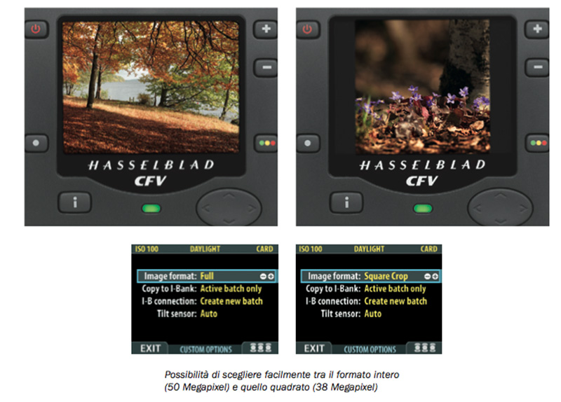

se non sbaglio credo che per avere il vero formato quadrato bisogna croppare anche il dorso digitale hasselblad
da quello che so io, ma potrei sbagliarmi, non esiste nessun dorso digitale quadrato vero, originale
invece, vorrei capire se la 7D scatta l'originale quadrato oppure no?? insomma non ho capito questa cosa dell 7d come funziona
grazie Smile
Però Hasselblad ti da la possibilità di farlo dal menù della macchina, che se non sbaglio è quello che vuole figioia.
Basta cambiare marchio e si risolve. Cool

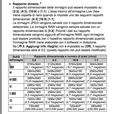

Ho acceso la mia 5D MkIII, sono andato nel menù alla voce "Rapporto dimensioni" e ti fa scegliere tra:
3:2
4:3
16:9
1:1
Ho impostato 1:1 , ho scattato una foto a caso, ma rivedendola sul suo display era sempre 3:2.
Forse bisogna impostare qualcos'altro?

Adesso ho capito perchè non vedevo l'immagine a 1:1 anche se l'avevo impostata nel menù.....
Funziona solo con il Live View, e infatti ho fatto le prove con la macchina scattando e dopo vedendola sul display nel formato impostato, e in questo caso 1:1.
figioia, la risposta è: SE PO FFA'!!!
per chi ha scaricato il manuale la risposta è a pag.204

Aggiungo che ho fatto ancora una prova, e cioè ho scattato sempre in Live View sia in formato Jpeg che in formato Raw, e la foto in Jpeg si vede sempre "quadrata" sia sul display della macchina che dopo averla scaricata e visualizzata su DDP.
Scattando in Raw (Live View) la foto sul display macchina si vede in 3:2 però ci sono due linee verticali (non fasce nere) che delimitano il formato 1:1 , mentre scaricate e visualizzate con DDP in anteprima si vedono come sul display della macchina, e cioè con le due linee verticali che delimitano, mentre quando si vuole editare la foto, si vede solo l'immagine 1:1 che si voleva fotografare, e nelle info della foto ci sono tutti i dati incluso il formato 1:1.
Ho provato ad importare le foto con PS e infatti solo le Jpeg vengono visualizzate in formato 1:1 mentre le Raw rimangono 3:2.
Le Raw bisogna prima editarle con DDP.
Ci sono altre domande? Very Happy
