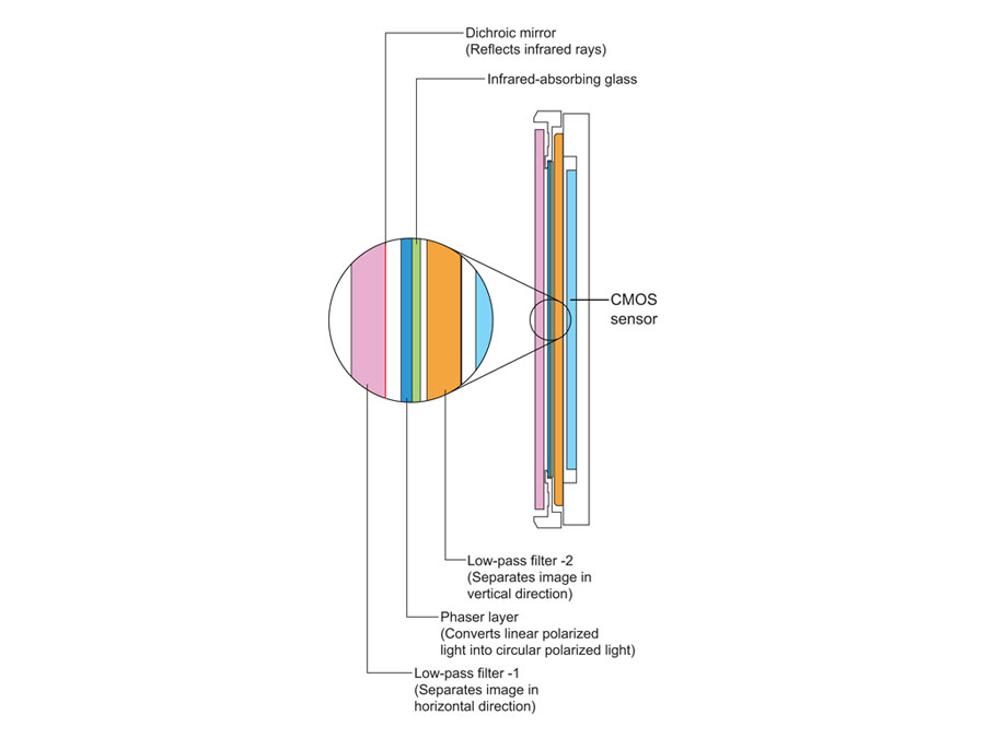

MessaggioInviato: Mer 31 Mar, 2010 10:58 am    Oggetto: r Rispondi con citazione
Mspecial ha scritto:
le macchine arrivavano già con il sensore o filtro anti aliasing come lo vogliamo chiamare
raga mi sembra che si stia facendo un po di confusione.. Smile
sensore e filtro anti-alias son 2 cose diverse e si trovano uno all'opposto dell'altro..
che per comodità si usi genericamente il termine sensore è un conto, ma volendo essere più precisi quello su cui si va ad inretvenire per rimuovere la polvere è il filtro passa basso (low-pass) detto anche filtro anti alias.

MessaggioInviato: Mer 31 Mar, 2010 11:18 am    Oggetto: Re: r Rispondi con citazione
Non capisco dove trovi questa confusione... Mah
Quando ci si riferisce alla pulizia sensore se uno non è proprio digiuno sa che si pulisce il filtro anti aliasing che sta davanti, anche perchè per arrivare al sensore bisognerebbe smontare il filtro, cosa sconsigliabile se non c'è necessità, e comunque dovrebbe farlo un tecnico . Wink

MessaggioInviato: Mer 31 Mar, 2010 3:07 pm    Oggetto: Rispondi con citazione
ho semplicemente detto che sensore e filtro anti-alias son 2 cose diverse.

MessaggioInviato: Mer 31 Mar, 2010 9:28 pm    Oggetto: Rispondi con citazione
le macchine arrivavano già con il sensore o filtro anti aliasing come lo vogliamo chiamare sporco.
Ho riportato la mia frase che ti ha mandato in crisi Very Happy , per farti capire che il filtro anti aliasing e il sensore sono 2 componenti diversi, e lo sappiamo quasi tutti Rolling Eyes
solo che..... in gergo quando si vedono dei puntini sulla foto si dice :il sensore è sporco, quando in effetti e il filtro anti aliasing sporco.

MessaggioInviato: Mer 31 Mar, 2010 11:03 pm    Oggetto: Rispondi con citazione
ma dai? non avrei detto..
cmq ti ringrazio che ora me lo hai fatto capire.

MessaggioInviato: Mer 31 Mar, 2010 11:10 pm    Oggetto: r Rispondi con citazione
ora l'ho capita.. avevo interpretato male la frase.
ok
