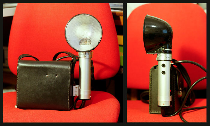

per non parlare dei flash a torcia a parabola tonda tipo i report della multiblitz.. facevano giorno e una luce diffusa a regola d'arte
ne approfitto per allegare un paio di immagini.. se le meritano
