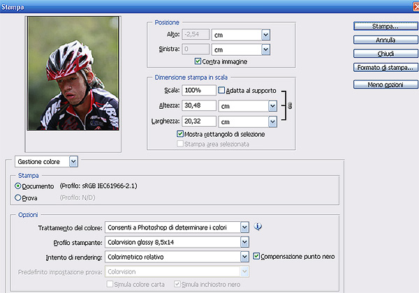

Un esempio di gestione del colore, disattivando la gestione colore del driver della stampante:
 Dimensione:  78.08 KB
 Visualizzato:  File visto o scaricato 779 volta(e)

ho disattivato la gestione colore della stampante.. ma quando lancio la stampa ora passo cmq attraverso il programma della stampante o la lancio direttamente da ps??
cioè.. la stampante una volta disattivata quella funzione non va più a modificare i colori??

No, il passo successivo è quello d'impostare, nella linguetta "trattamento colore", "Consenti a Photoshop di regolare i colori".
In questo modo controlli il colore unicamente da Photoshop.
Ma devi anche avere il profilo stampante assegnato: quindi, o te lo crei con un lavoro enorme, o la fai calibrare.
Liguria-P4U

si ma dov è la linguetta trattamento colore??

Cetolino....ti ho postato uno screen shot poco sopra; prova a guardare dov'è la.... Prrrrrr !!
