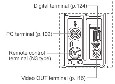

MessaggioInviato: Sab 16 Dic, 2006 3:06 pm    Oggetto: Rispondi con citazione
...il terminale PC ti permette di collegare un flash, tramite un cavetto, senza dover utilizzare la slitta...ovviamente non potrai sfruttare nessun automatismo del tipo E-TTL in quanto dal terminale passa solo l'impulso che permette al flash di scattare...generalmente il flash collegato dovrà essere utilizzato in Manuale (o Automatico se provvisto di tale funzione)...
...attenzione però, perchè il 580EX non è dotato di attacco syncro (non puoi collegare direttamente il cavetto) quindi dovrai utilizzare uno zoccolo dotato di attacco syncro...
...intanto ti allego un'immagine del terminale della 5D...

...quindi utilizzando una staffa con lo zoccolo syncro collegato al terminale PC della fotocamera puoi utilizzare contemporaneamente anche il flash pop-up come lampo di schiarita...

Scusa piccola peste non ho letto tutto il thread ma non capisco bene cosa vuoi sapere in particolare. Posseggo il 430 Ex... La parabola è orientabile sul proprio asse e anche verso l'alto.. ponendoti di fronte ruota sul proprio asse verso sx si 90° e versp dx di 180° verso l'alto di 90°. La copertura manuale o automatica si adatta alle focali da 24 a 105, ha poi un pannello diffusore che amplia l'angolo di campo fino ai 14mm. Io pur non usandolo molto mi trovo bene, puoi usarlo in automatico o in manuale, ed è ben configurabile.
Puoi sincronizzarlo sulla prima o seconda tendina o ad alta velocità, puoi altresì configurare la potenza da 1/1 (piena potenza) a 1/64. Non ho capito bene cosa intendi per parabola diretta di schiarita Piccolo e innocente scusa. Se intendi il pannello che hanno alcuni metz per direzionare la luce la risposta è no altrimenti spiegami e ti rispondo.
Le principali differenze tra 430 e 580 sono il fatto che in wireless il 430 può essere usato solo come slave mentre il 580 sia come master che come slave; il 580 è più potente, infine il 430 non ha la funzione strobo che invece ha il fratello maggiore. Per cosa intendi utilizzare il flash? In definitiva il 430Ex è un buon prodotto che ti permette di risparmiare un pò di dindi rispetto al fratello maggiore che potresti prendere in considerazione per un acquisto successivo come farò io. Alternativa economica ai due canon è il sigma 550 ef dg super mi sembra la sigla. Molti ci si trovano benone ha la funzione strobo può essere master o slave ed è relativamente vicino come potenza al 580. Il motivo principale per cui non l'ho preso (il sigma), è il fatto che vorrei comprare ancora uno o due flash e non vorrei mischiare luci di differente tonalità prendendo poi dei canon. Se vuoi sapere qualcosa fammi sapere.
