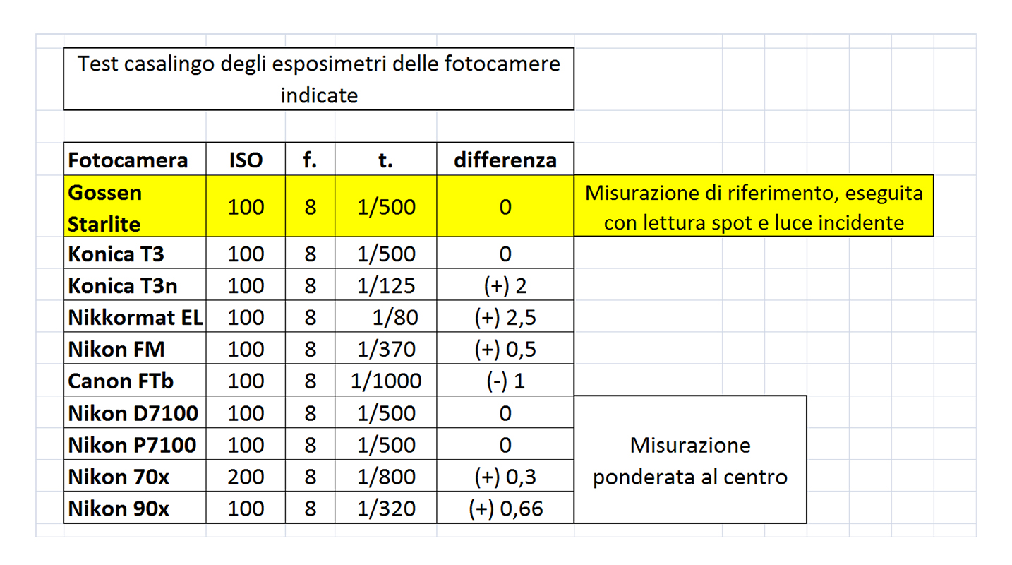

Ciao ottonen, grazie alla tua risposta/domanda:
Stamane ho rifatto un po' di test con i quali mi sono divertito molto. Conoscevo già l'esito, ma stavolta ho scritto i risultati.
La corretta esposizione è data da: (NON in ordine di importanza)
1) la tensione delle batterie
2) la taratura dell'esposimetro
3) dal tipo di pellicola
4) dal processo di sviluppo
5) dal processo di stampa
6) altri che non elenco, perchè riguardano la fase di ripresa.
Quindi la tensione delle batterie è SOLO uno degli elementi che concorrono a una perfetta esposizione, quindi io NON mi preoccuperei assolutamente di questo.
Ciò che ti consiglio è di capire come espone la tua fotocamera, con quel sistema esposimetrico e quelle batterie (anche in funzione della pellicola che usi).
A questo punto intervieni sulla regolazione degli ISO, aumentandoli o diminuendoli, per avere la giusta esposizione.
Per il resto goditi la tua meravilgiosa Konica T3.

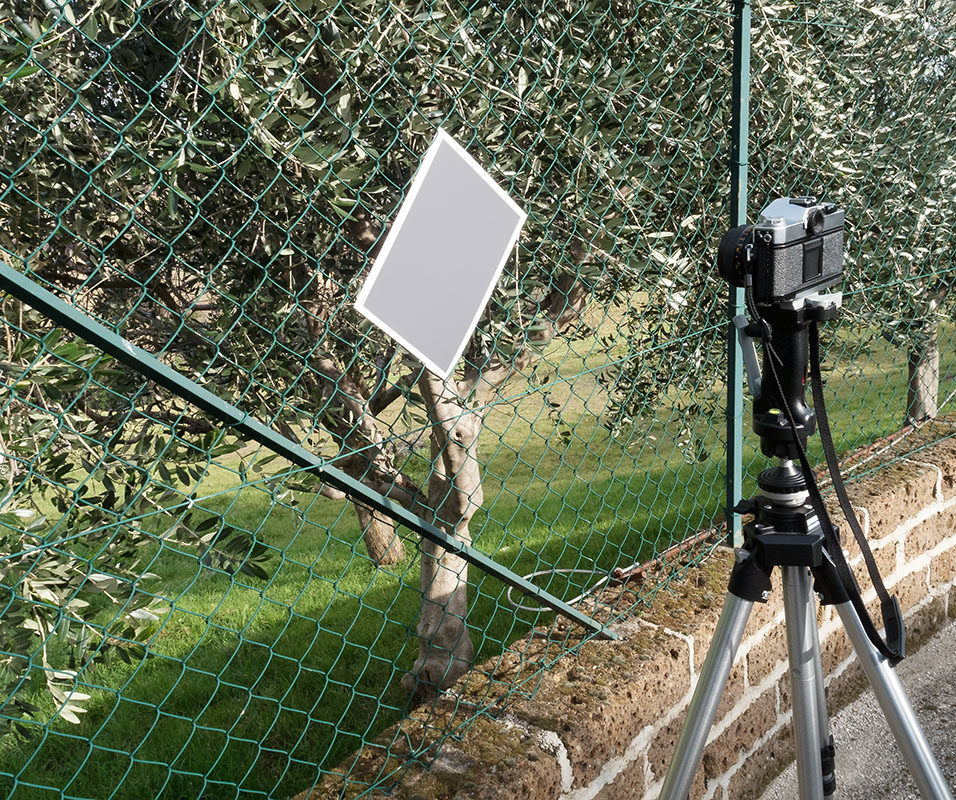

Oggi ho misurato l'esposizione di una serie di fotocamere, vecchie e nuove, i cui risultati sono nella tabella allegata.
Come misura di riferimento ho usato un esposimetro Gossen Starlite, col quale ho misurato, prima e dopo ogni scatto, la luce sul cartoncino grigio 18% in modalità luce riflessa e luce incidente (questo per valutare eventuali differenze di luminosità della luce solare)
Come vedi ci sono delle fotocamere con scostamento 0 (zero), rispetto al Gossen, e tra queste la vecchia Konica T3.

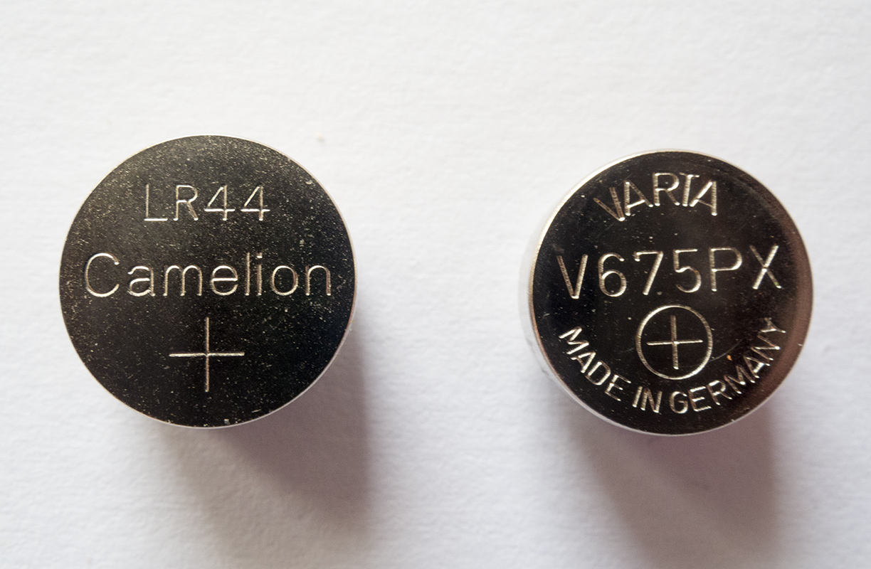

In qusta fotocamera sono montate due batterie diverse tra loro una LR44 Camelion da 1,5 volt e una V675PX Varta da 1,4 volt, un gustoso e dissetante cocktail Very Happy Very Happy , ma nonostante ciò, ha una lettura esposimetrica perfetta.
Allego La tabella delle misurazioni, il backstage, la foto delle batterie montate sulla T3
Sempre a disposizione per qualsiasi chiarimento.
Ciao Ciao Ciao
ERRATA CORRIGE
nella tabella
la fotocamera Nikon 70x, è una Nikon D70x
la fotocamera Nikon 90x, è una Nikon F90x

Installa tranquillamente le batterie da 1,4 volt, quella che ho montato io, la V675PX della Varta, è di quelle zinco/aria per apparecchi acustici.
Me l'hanno data con le batterie installate 18 mesi fa, e ancora sono cariche. Fatti coraggio, che andrà tutto bene.

Circa le zincoaria da 1,4 V, ti ripeto montale tranquillamente e prova a fotografare.
Circa la staratura intenzionale, può essere necessaria in funzione di come espone la fotocamera, dal tipo di pellicola e dal tuo gusto personale.
