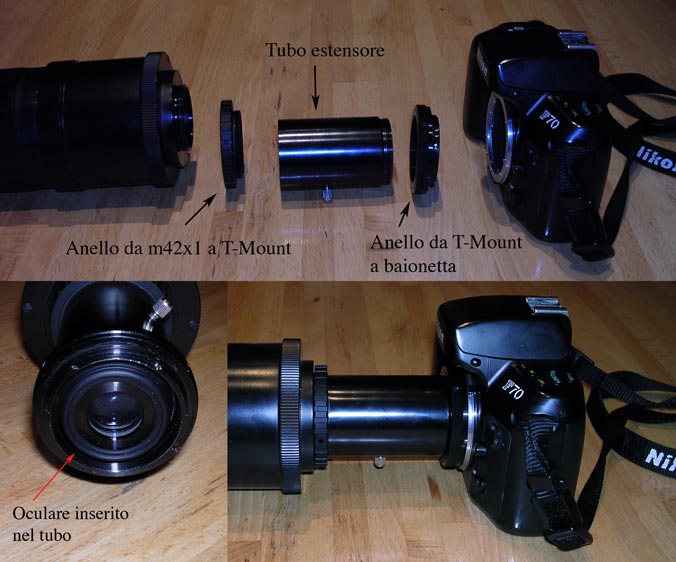

Ciao, provo a spiegarti la cosa, aiutandomi con una serie di foto, che prego non vi mettiate a giudicare Smile .
Nel tuo caso, che usi una SLR e' diverso:
al corpo dell'MTO devi avvitare un raccordo da m42x1 a T-Mount (sperando che tu non abbia un MTO gia' con baionetta), su questo va a fissarsi il tubo estensore, nel quale infilerai l'oculare, e su questo tubo avviterai l'anello da T-Mount a baionetta per la Canon.
La cosa non finisce proprio qui, perche' come vedi dalle foto ho dovuto modificare leggermente l'MTO, infatti manca la ghiera con le distanze della messa a fuoco, che oltretutto fornisce il blocco di fine corsa, che va rimosso altrimenti il piano focale non ti arriva al CCD della macchina e non metti a fuoco nulla. Per levarlo basta svitare le tre vitine che trovi sulla ghiera stessa, sviti completamente il menisco frontale, e rimuovi la ghiera. Operazione da effettuare con calma e in luogo pulito per evitare che polvere, peli e schifezze varie finiscano nell'interno del tubo.
La qualita' della foto dipendera molto dallo stato dell'ottica dell'MTO a dall'oculare che utilizzerai. Io ho usato un Vixen 18mm al Lantanio (non quello della foto).
Spero di essere stato chiaro.
L.

He he he... Lo sapevo che c'era il trucco... Rolling Eyes
Andiamo con ordine: Ho l'anello M42 ma converte l'MTO da filettatura a baionetta, quindi non ci faccio nulla...
X il tubo estensore, ho il raccordo per il telescopio (Skywatcher 130) che termina a baionetta per la EOS.
Dovrei trovare il modo di fissare questo tubo (del diametro di un oculare) all'MTO.
In alternativa devo rimediare tutti i raccordi... sig...
Senza contare la modifica al teleobiettivo. Ho trovato una descrizione dettagliata di tutti i passi ma non so se avrò il coraggio di eseguirla.
Grazie di tutte le info! Sei stato chiarissimo!!
Andrea

Mi pare quindi di aver capito che ti serve solo il raccordo da M42x1 a T-Mount, su cui poi avviterai il tubo con baionetta proveniente dal 130/900.
La modifica dell MTO e' una caxxata, se non te la senti di smontare il tutto, basta che rimuovi le vitine, funziona uguale, solo che qualche volta ti si incastrera la messa a fuoco, ma basta spostare a mano la ghiera per far tornare tutto alla normalita'. Se hai trovato le info su internet per la modifica, probabilmente li ti diranno anche di allentare la culatta che tiene lo specchio primario, ma se non noti distorsioni di campo o coma, puoi tranquillamente evitarlo.
Ciao,
L.

Ciao!
Si, infatti dicono di allentare lo specchio, ma per il momento, non ne vedo la necessità. Il tele non ha problemi particolari (almeno non così evidenti).
Cercherò questo raccordo allora!
Grazie ancora!
Andrea
