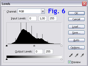

Per questa ragione un’immagine a 16 bit/canale consente a Photoshop una maggiore libertà nel ricalcolo dei valori RGB durante la correzione dei livelli e quindi permette di limitare i “denti bianchi”. Ecco nella fig. 6 a lato l’istogramma della stessa immagine, a cui è stata apportata la stessa correzione ma lavorando a 16 bit/canale. La differenza nell’omogeneità del grafico è evidente.
