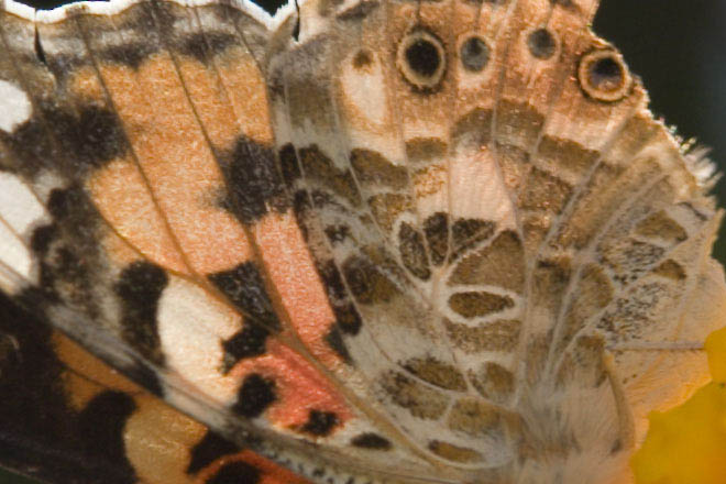

spinto dalla ricerca di una discreta ottica "tutto fare" e da una buona occasione sul mercatino ho acquistato anche io il 24-85 (la versione silver)... che dire, non sarà molto luminosa, ma l'usm fa il suo sporco lavoro, i colori che restituisce sono bellissimi a mio parere (altro che 18-55), e la risolvenza è notevole!!!
posto questo crop per darvi un'idea (scattata con la mia 300D a mano libera, ISO 100, f6,3, 1/125s, , 85mm e tubo di prolunga da 12mm con parametro 1 e nessun ritocco)... tra l'altro vista la ridotta profondità di campo e il tempo non rapidissimo il risultato è da prendere sempre con le pinze.
